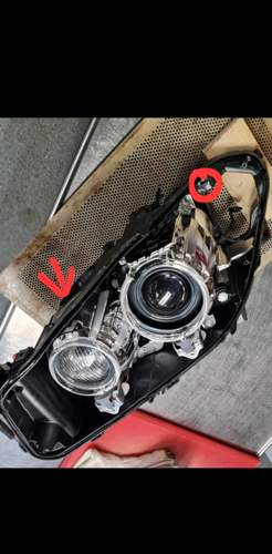

Moin moin
Ich habe vorhin bei der Begehung meines BMWs festgestellt, das beim linken Scheinwerfer eine tote Fliege drin ist.
Sie ist oberhalb vom Blinker und der Augenbraue.
Die klemmt da förmlich fest und wenn man gegen klopft bewegt sich gar nichts.
Hat jemand von euch eine Idee wie ich das Kadaver wieder rausbekomme? Die sieht man nämlich echt deutlich.
Für eure Hilfe wäre ich sehr dankbar.

Vielleicht per Pressluft reinblasen in den Scheinwerfer?

An den SB Waschplätzen ist meistens Drukluft vorhanden...meistens langd es Staubsauger an die Fassung zu haöten.

Die beiden Belüftungslöcher sind hinten dran, über diese kommst man gar nicht in die nähe von dem Bereich und dazu haben Sie intern sogenannte Prallbereiche.
Das linke Belüftungsloch, sitzt ungefähr auf Pfeilhöhe, weiß aber nicht mehr ob oben oder unten.
Maximal über die Klappe, für das Abbiegelicht (falls vorhanden) wäre es möglich da vielleicht ran zu kommen.

Deine Fliege wirst Du nie und nimmer raus bekommen, außer Du öffnest den Scheinwerfer (was Blödsinn wäre).
Bild von der Fliege im Scheinwerfer?
Ich hatte das Problem auch mal beim f10 nur mit größeren Aufwand und mit etwas Glück bekommst du die raus! Und zwar Scheinwerfer ausbauen alles Birnen und LEDs rausnehmen und dann mit Druckluft dein Glück versuchen man kommt in den Scheinwerfer nicht rein keine Chance auch mit keinem Draht der Welt! Ich habe das im Zuge des Scheinwerfer abdichtens gemacht ansonsten streuscheibe raus und neu einkleben ist aber auch nicht mal eben gemacht…..

Wahnsinn. So eine kleine Fliege macht so einen großen Aufwand. Ok, dann werde ich wohl nicht drum rum kommen den Scheinwerfer auszubauen nur um die Fliege da raus zu bekommen.
Viel Glück du wirst es brauchen!
