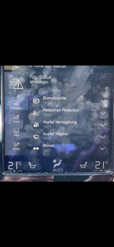

Totalausfall Sytem/ kein verriegeln, ausschalten oder Neustarten möglich
Guten Tag,
ich bin neu hier aber leider ziemlich ratlos.
Fahrzeug:
Volvo v90 2017 R-Design D5
Wir sitzen gerade im Urlaub und mein Volvo hat einen Totalausfall.

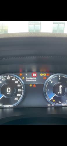

- Scheibenwischer sind auf einmal an
- Mehrere Warnmeldungen im System von Fehler Bremsanlage, Blinker Fehler und Bremssystem Fehler bis Pedestrian Protecion.
- Nichts was elektrisch ist lies sich mehr bedienen ( Kein Sitz, kein Kofferraum keine Verriegelung kein auf oder abschließen)
Der Motor läuft weiter und wenn man ihn abstellt geht er auch nicht mehr an.
Das erste mal war im im April, worauf hin von Volvo beide Batterien gewechselt wurden, da man den Fehler auf eine unterschrittene Mindestspannung geschoben hat wodurch sich die Steuergeräte aufgegangen haben. (Viel Standheizung und Start Stop ging schon langeI nich mehr an;-)
- Stand in der Garage und nur ein abklemmen der Batterie durch den ADAC hat geholfen das Auto wieder zu benutzen.
Nun sind wir im Urlaub und ich habe den Fehler jetzt in den letzten zwei Tage schon zwei mal gehabt. Es hilft nur die Batterie abzuklemmen und wieder anzuklemmen.
Dann startet alles neu und man kann wieder alles machen und fahren.

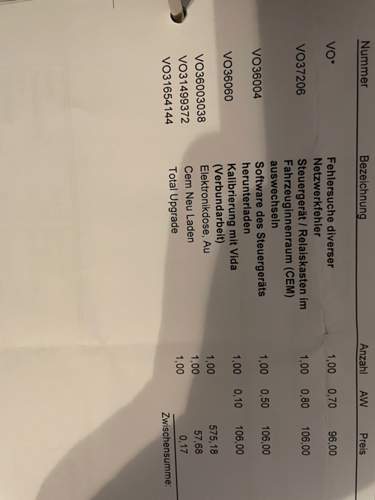

bei mir wurde das Hauptsteuergerät getauscht. Das worüber auch die Schlüsselcodierung läuft. Diese mussten auch neu angelernt werden.
Insgesamt hat das ca. 880€gekostet. Ich habe mal ein Bild der Positionen angehangen. Vllt hilft das.
Seid dem habe ich bis heute kein Problem mehr. Im Steuergerät hat Volvo aber auch einen Fehler gefunden. Konnten sich das trotzdem nicht erklären.
Ich hoffe das hilft dir.

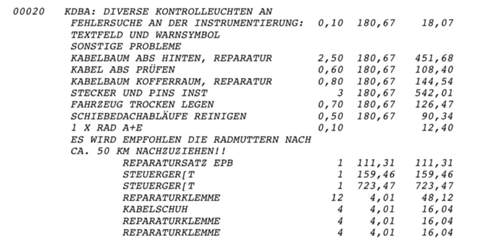

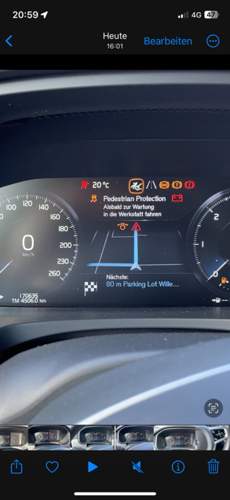

Hallo, ich habe aktuell im Italienurlaub das exakt gleiche Problem wie walles84 , die Bilder vom Display hatte ich gestern live - und dieser thread hat uns den Tag gerettet. Gepäck raus - Batterie gesucht , abgeklemmt und go …50 km weiter : same procedure … und 170 km weiter wieder : Scheibenwischer in Hektik, Warnlichter-Konzert , aber der Volvo fährt und bremst ( blinken geht leider nicht ) aber nur noch 16 km und wir kommen an…. Heute Morgen Einkausfahrt ohne Probleme.
Zur Vorgeschichte : Volvo V90 Diesel BJ 2017 1.Hand ,117.000 km, mit Glasdach und Werksseitiger Anhängerkupplung, scheckheftgepflegt ?? und bis vor 6 Monaten nie Probleme .. dann im Januar NotStop mit dem von walles84 beschriebenen Display etc. , dann Abschleppen zu der Volvo Werkstatt, die das Auto schon immer im Service hatte. Erst ein neuer Kabelbaum, dann ein Anruf, das Steuergerät muss erneuert werden, weil Feuchtigkeit ins Fahrzeug geraten …. Blablabla… der Servicemitarbeiter verrät, dass das Problem bekannt wäre und wenn bestimmte Ablaufrinnen verstopft seien, läuft Wasser ins Innere und auf das Steuergerät …abrechnen wollten sie deutlich mehr als 800 Euro, und nach zwei Telefonaten mit Volvo Deutschland haben die dann 1/3 übernommen aus Kulanz bei einem 7 Jahre alten Fahrzeug !?!? Nett, aber auch schon wieder komisch, anyway: danach hatten wir 6 Monate Ruhe, wobei der Wagen eher selten im Einsatz war.
Und jetzt, nach 660 km an einem Tag, 1. Tankstop auf dem Weg in die Toskana, und dann das oben beschriebene Problem. Der ADAC hat nach 90 Minuten jemand vor Ort, der zwar nett war, aber nicht mal die Batterie gefunden hätte… ohne diesen Thread würden wir ws. Jetzt noch dort stehen … also nochmal: Danke ?? ! Das hier hat uns geholfen, obwohl wir das Problem ja eigentlich schon mal hatten…. Mich beschäftigt aber noch etwas: 1. wie oft kann man diesen Hard-Reset mit der Batterie machen? 2. Und wie lange kann man mit dem Fehler fahren, bis der Wagen wirklich einen Stop erzwingt ? Beste Grüße ??

Bei unserem V90 sollen die Abläufe am Schiebedach verstopft gewesen sein … laut Rechnung wurden die gereinigt und das Fahrzeug trockengelegt …

Das Hauptsteuergerät war defekt(Teilenummwrn habe ich weiter oben schonmal als Foto gezeigt). Hatte einen Fehler und wurde gewechselt. Seid den keine Probleme mehr.
