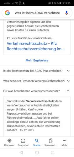

Naja, nur weil das Auto im Strassenverkehr bewegt wird, hillft da keine Verkehrsrechtschutz... Die ist eher dafür da, wenn man zu schnell fährt und Geblitzdingst wird ;)
Also Rechtsschutzversicherung habe ich von der DEVK aus abgeschlossen. Dort sind sehr viele Sachen mit inbegriffen, ob dort jetzt Vertragsrecht mit drin ist, müsste ich mal nachschauen. Rechtsanwalt wurde beauftragt von der DEVK aus. Dort läuft es bei meiner Versicherung so, dass ich 150€ Selbstbeteiligung bei Hilfe vom DEVK-Anwaltsnetz bezahlen muss und 300€ bei „privatem“ Anwalt. Telefoniert habe ich mit der Hotline, die mich freundlicherweise auf die 150€ aufmerksam gemacht haben und im Anschluss nach konkreter Fallerklärung meiner Seits einen spezialisierten Anwalt beauftragt haben, welcher sich nun um alles kümmert. Sprich, normalerweise müsste ich hier wohl versichert sein. Normalerweise..
Wenn die DEVK das so schon in die Hände genommen hat, wird es schon okay sein. Wenn Du "sehr viele Sachen" drin hast, wird Vertragsrecht üblicherweise auch dabei sein.
@Pistensau-1 schrieb am 8. März 2021 um 17:38:25 Uhr:
Bevor du was postet solltest du dich informieren.
Ich habe einen Verkehrsrechtsschutz und da sind sehr wohl auch Vertragsthemen dabei.
Dass du in erster Linie an Brrkehrsübrrtretungen denkst ist typisch.
@big_daddy0909 schrieb am 8. März 2021 um 19:38:37 Uhr:
Stimmt, du hast recht....
