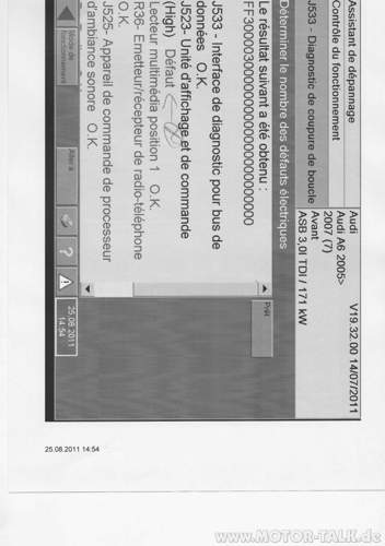

Ich war schon in Frankreich in einer Werkstadt. Die haben wohl einen Test durchlaufen lassen, konnten mir aber auf die schnelle nicht so richtig weiterhelfen. Soweit ich das mitbekommen habe, sind die einzelnen Komponenten des MMI in einem Kreis verbunden.
Wenn ich es richtig mitbekommen habe sind die einzelnen Komponenten (Navi, Telefon...) OK, aber das MMI (High) Modul an dem alles zusammenläuft ist wohl defekt.

Anbei habe ich euch mal das französische Fehlerprotokoll aus der Werkstatt hingehängt.
Was kostet ein MMI Interface?
Kann man von Seiten AUDis mit irgendeiner Kulanz rechnen?
98tkm, 2006, Scheckheft?
Florian
Fehlerprotk
