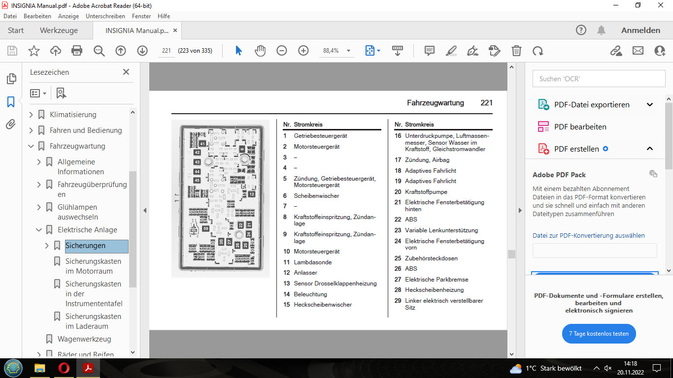

Sicherungen schon geprüft? zb. 12
Auszug aus Manual

Zieh mal die Hochleistungssicherungen vorsichtig nach und schau ob sich was ändert.

Hallo Leute, so der Wagen läuft wieder. Es war wirklich so wie Kodiac2 geschrieben hat. Ich habe die Hochleistungssicherungen nacheinander gezogen und plötzlich hab ich was schalten gehört. Also neuen Sicherungskasten rein und siehe da er springt wieder an. Danke an alle die geholfen haben. Hoffe ja nicht bis zum nächsten mal …. :-)
