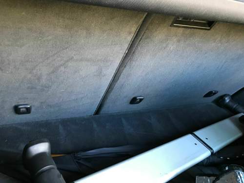

Eigentlich wollte ich schon bestellen, nun sehe ich, dass ich nicht nur IsoFix für den Sitz der Wahl benötige, sondern auch einen Top Tether. Man findet nicht viel dazu im Internet, zum A6 4F habe ich nichts gefunden. Beim 4G kann man es wohl nachrüsten und beim A4 auch.
Gibt es hier einen 4F Fahrer der sich damit schon beschäftigt hat? Wo muss ich gucken, ob ich es habe? Wenn ich es nachrüsten kann, welche Teile benötige ich?

Es gab den A6 sehr wohl mit Top Tether - nur nicht in Deutschland/Europa. Der Teilekatalog zeigt das. Die Nachrüstung? Machbar bestimmt und die Teile kosten nicht viel. Nur: Man muss die Rückbank zerlegen können und wieder neu aufbauen. Geht aber mit etwas handwerklichem Geschick und ner Polsterzange.
Nur: Et*a sagt, dass es die Rückplatte der Rücksitze in einer speziellen Ländervariante für „AUS“ gibt und die ist ebenso bei den Top Tether Teilen angegeben. Würde mich nicht wundern, wenn die normalen Rückplatte die Befestigungsmöglichkeit für die Halter vermissen lassen.

Ich wohn in Australien und hab nen 4f 2010. Ich guck morgen früh mal ob ich nen Foto von machen kann. Es sind drei „anchor points“ wie die sich nennen: Plastikharken, welche hinten im unterem Mittel jedes Sitzplatzes platziert sind. ISOFIX war in Australien bis ´14 VERBOTEN. Jetzt ist es erlaubt und ich hab’s nachgerüstet. Top tether ist aber nen ziemlich beschissenes System... Australien mag es nicht so den Vorreitern zu folgen wenn es nicht die USA sind, leider.
@asd1r: definitiv nicht ein anchor point ;-).
Na wer sagts denn. Hab eben noch mal meine Ordner durchgeguckt und hier ein Bild vorm Autokauf welches die drei "kleinen" zeigt. Ich werd aber trotzdem versuchen morgen früh nochmal Bilder an meinem zu machen. Da ist dann auch nen Kindersitz mit drin um es zu veranschaulichen ;-).

Ach, das ist doch mal cool, das zu sehen. Danke!

Top Tether wird zusammen mit Isofix genutzt. Man nutzt drei Fixpunkte: Zwei Isofix und dann den Top Tether-Anker oder das Standbein.
Ich denke das ist die entscheidende Aussage: Top-Tether ODER Standbein. So hab ich das mit der Isofix-Babyschale damals auch gelöst. Die "kleinen" Kindersitze dann ebenfalls mit dem Standbein, die "grossen" kommen nur mit Isofix aus. Hatte damals das System von Storchenmühle/Recaro
