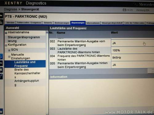

nachdem ich bereits mehrfach das Gefühl hatte, dass das Piepsen der Einparkhilfe viel zu spät kommt (man muss sich immer an den roten Bereich herantasten, bevor es los geht), würde ich das gern verbessern lassen. Irgendwo habe ich mal gelesen, dass man das programmieren kann.
Heute habe ich (im Zuge einer anderen Reparatur) mit dem 🙂 telefoniert und gefragt, ob er mir das einstellen kann. er sagt, dass er nicht weiß, dass das Piepsen früher einsetzen kann sondern nur die Tonhöhe (für Hörgeschädigte). Stimmt das? Hat jemand Rat für mich?

der Reiter nennt sich Kundenwunsch oder manuelle Einstellungen.
Es ist vorne und hinten aktivierbar.
Auch die Lautstärke und Tonart lässt sich einstellen.
Xentry
So, nun habe ich es bei mir auch aktivieren lassen. Allerdings muss ich feststellen, dass wieder einmal nicht zuende gedacht wurde, denn noch besser hätte ich eine Mischung der beiden Einstellungen gefunden...
Standard-Einstellung: Es piept ab den roten Balken und hört dann nach kurzer Zeit auf, wenn die Annäherung sich nicht mehr ändert
Dauerhafter Ton: Es piept ab dem ersten Balken und wird dann schneller. Aber: Es hört nicht auf zu piepen, auch, wenn sich die Entfernung nicht mehr ändert
Mein Wunsch: Es piept ab dem ersten Balken und hört nach kurzer Zeit auf. Aber das ist ein Wunschtraum und wird wohl nie den Weg in die Software finden.... 🙂
Ich bin jedenfalls jetzt zufriedener und muss nicht mehr permanent die Anzeige im Auge behalten, was gerade im Kombiinstrument nervig ist, da die Anzeige oben im Display je nach Sitzposition durch das Lenkrad verdeckt wird.

War heute bei Freundlichen und hab mein PDC auf Annäherungs-Piepsen umprogrammieren lassen. Alles in allem 10 Minuten.
Und gleich in TG getestet. Funktioniert nun wie bei den anderen Herstellern.
Top !
Keine Rechnung. Vielen Dank für euren Tipp !!!
