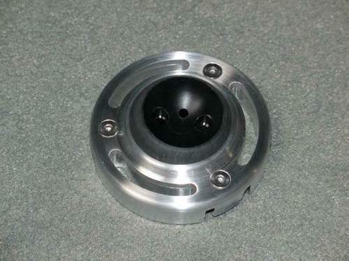

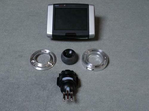

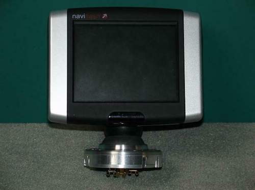

Angeregt durch den genialen Einbau des Navis durch AxelBub, habe ich selbt beschlossen, eine ähnliche Lösung im gleichen Einbauort vorzunehmen.
Da ich ein Naviflash besitze, musste ich mir eine andere Halterung konstruieren und fertigen.
Als Werkzeugmacher und CNC-Fäser war das nicht so das Problem.
Da ich aber weder jemals vom Audi-Innenraum etwas abgeschraubt, noch Ahnung von KFZ-Elektrik habe, stehe ich nun vor dem Problem, die ganze Sache zu verkabeln.

Ich habe mir dafür einen 3. Stift im Stecker gefertigt.
Grüße Swallow
Abei ein paar Bilder:
Einzelteile
Halterung
Mitnavi
