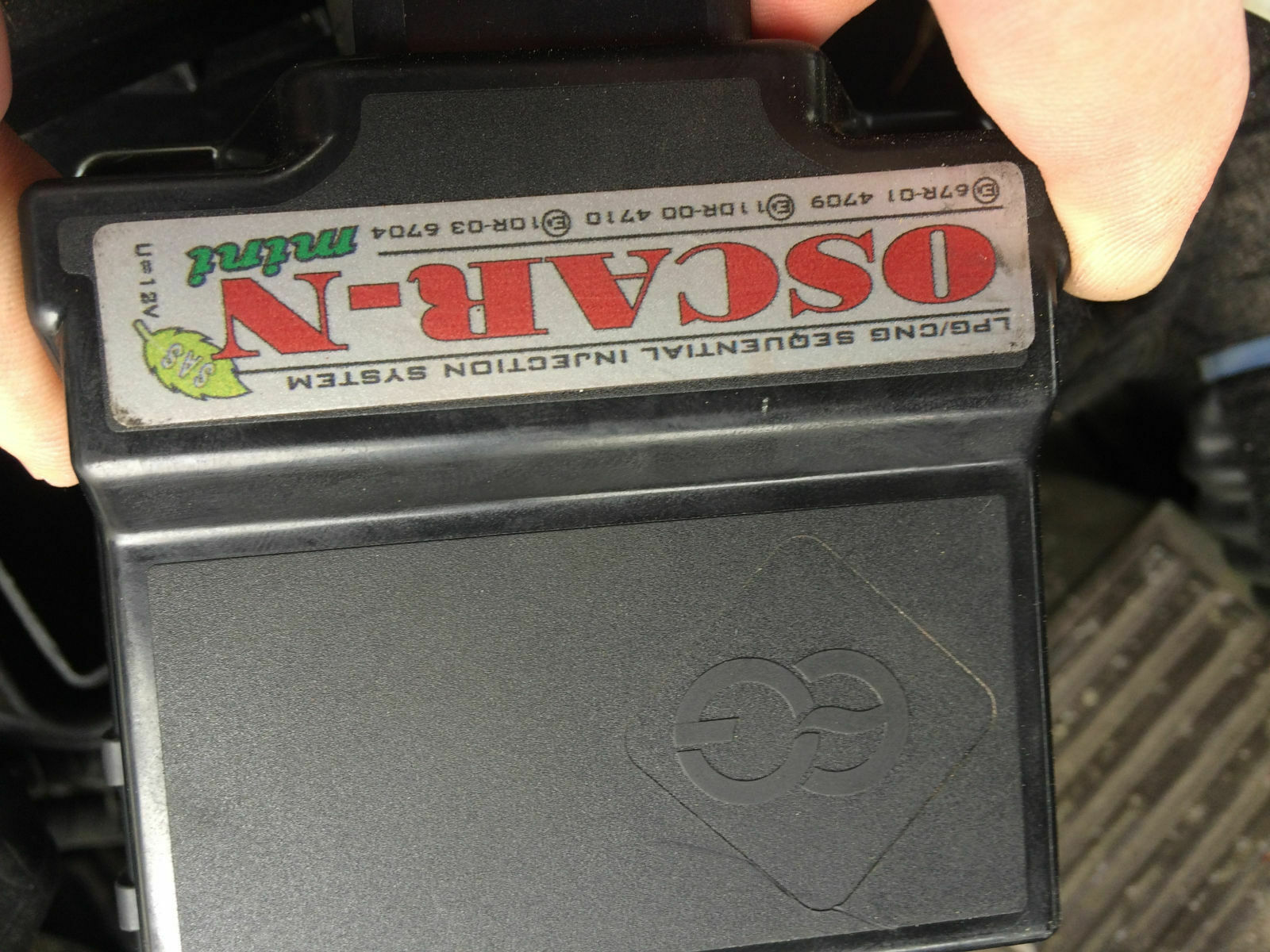

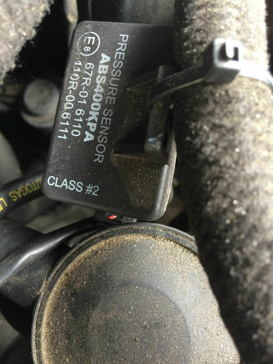

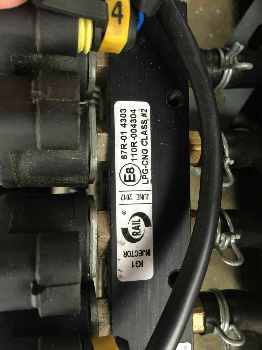

Habe mir vor kurzem einen bmw e36 316i compact baujahr 98 mit 102 ps gekauft desen eine Gasanlage von Tomasetto Achill hat.
Aber leider habe ich überhaupt keine dokumente und es ist nicht eingetragen..
Meine frage ist jetzt was ich alles für eine Eintragung brauche
Bilder von der Gasanlage injektoren steuergerät und tank werde ich in kürze hochladen da ich überhaupt keine Ahnung davon habe.
Würde mich sehr auf euer hilfe freuen.
