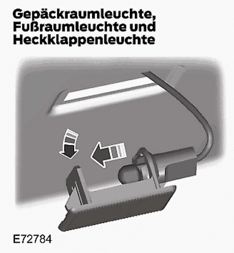

bei meinem Ford mit Titanium-Ausstattung ist die Innenraumbeleuchtung mit LED-Technik genial und wirklich hell. Nur schade, dass die Beleuchtung im Kofferraum nur mit einer sehr schwachen Glühlampe ausgestattet ist 🙁 Hätte Ford ruhig auch die LED-Technik für Kofferraum verwenden können, oder seht ihr nicht so?
Kann man da irgendwie mit LED-Licht oder mit stärkerem Licht nachrüsten?

Ich habe ja die Trend Ausstattung und meiner Meinung nach sind in den Innenraumleuchten ganz normale Glassockelbirnen W5W verbaut (so wie im Video).
Vom Licht her sind die echt bescheiden und auch eher leicht orange. Aus meiner Sicht auf keinen Fall LED`s.
So, muss jetzt doch noch mal sicherheitshalber nachfragen:
Muss ich beim Tausch der Leuchtmittel auf LED bei meinem Trend LED`s mit Glassockel nehmen oder LED Soffitten?
Im Video sieht es nach normalen Glassockelfassungen aus. Bin mir aber nicht 100 % sicher und habe selbst die eigene Innenraumbeleuchtung im Focus noch nicht rausgehebelt. Hat jemand noch einen passenden Link parat?
Danke schon mal im Voraus :-)
Kofferraum, Umfeld u. Handschuhfach sind Glassockel W5W. Innebeleuchtung hab ich LED Serie, glaube aber, dass da auch Glassockel drin sind, bei denen, die Glühobst drin haben.

Hmmm, gut, aber ich habe versucht die Lampe herauszubekommen. Das transparente Plastik lässt sich in eine Richtung verschieben und dann?
Wenn ich mir die Lampen anschaue (Link), müsste man diese komplett herausnehmen können.
@zorro99_1 schrieb am 16. Dezember 2014 um 20:22:09 Uhr:
Die Gepäckraumlampen können von der Seite der Rücksitzbank her leicht mit einem Schlitzschraubendreher angehoben und rausgenommen werden.
Die LED´s
1 x T10 W5W Radial LED 6 x SMD LED 5050 Innenraum Fußraum Weiß Beleuchtung, 1,99€
lassen sich einfach gegen die Glühlampen austauschen.
Leuchten schön hell 😁

Es gibt noch eine bessere Lösung sauhell und ganz einfach zu montieren passt zu 100% sogar der Anschluss,sind 18 Leds pro Seite drin, hier mal der Link http://www.ebay.de/itm/261176718643?...

wenn es am Freitag klappt mit meinem neuen(gebrauchten)Ford Focus MK3 Turnier werde ich sie auch gleich bestellen,das ist ja ein Unterschied wie Tag und Nacht gegenüber den Serienfunzeln.
Der "Konsum" hat sich gelohnt. Danke, war eine echt gute Idee.
@zorro99_1 schrieb am 18. Dezember 2014 um 16:35:04 Uhr:
welche sind das jetzt? die BMW Dinger oder nur Birne gegen LED getauscht?
BMW!
Und die BMW-Lichter passsen in den Kofferraum vom MK3? Auch beim Facelift?
