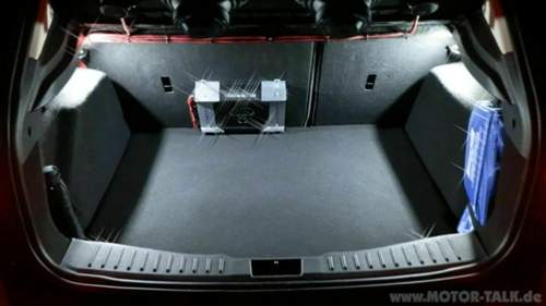

Tolle Innenraumbeleuchtung :-) - miese Kofferraumbeleuchtung :-(
bei meinem Ford mit Titanium-Ausstattung ist die Innenraumbeleuchtung mit LED-Technik genial und wirklich hell. Nur schade, dass die Beleuchtung im Kofferraum nur mit einer sehr schwachen Glühlampe ausgestattet ist 🙁 Hätte Ford ruhig auch die LED-Technik für Kofferraum verwenden können, oder seht ihr nicht so?
Kann man da irgendwie mit LED-Licht oder mit stärkerem Licht nachrüsten?

meine Kofferraumbeleuchtung konnte ich ohne Probleme auf LED umbauen.

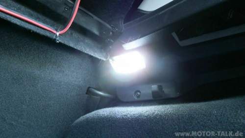

spart euch den Umbau
das Teil hier ist plug and play und sauhell
Steckt man von der BMW-Leuchte nur das Leuchtmittel um, oder das komplette Teil mit Gehäuse. Hatte sowas an meinem 3er auch als Kennzeichenleuchte. Allerdings mit nur 5 k.
Für aussen ist die zu hell.
durch Zufall auf der Suche nach einer hellen Kofferraumleuchte entdeckt
nach den Maßen recherchiert und siehe da, passt saugend!
Übrigens: rausbauen ist easy, Leuchte an der Seite der Rücksitzbank
mit dem Finger nach hinten (entgegen Fahrtrichtung) drücken und
dann vorn rausziehen
