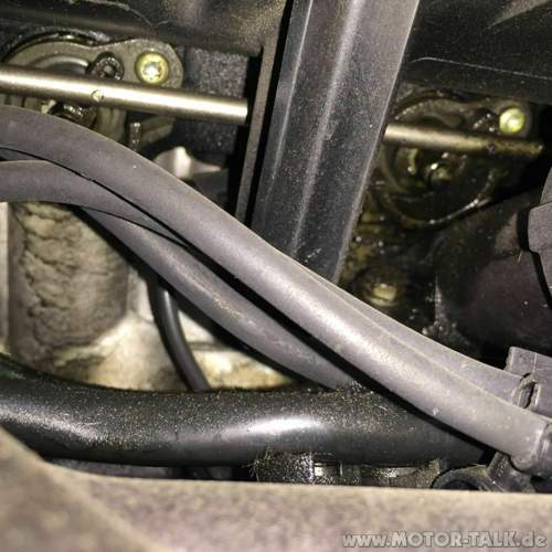

Nachdem heute eine Glühkerze als Fehler gespeichert wurde, dachte ich mir, ich schraub endlich mal die Abdeckung der ASB runter und schau mir mal das Grauen an. Was ich sah ging eigentlich noch (siehe Bild) aber wenn ich die ASB runterschraube, werde ich die Drallklappen gleich mit machen (Blindstopfen drauf) werde hier immer mal wieder Wasserstandsmeldung abgeben. Am liebsten würde ich das alles zusammen erledigen. ;-)
1. Glühkerzen, noch nicht sicher ob Steuergerät gleich mit. Für den Preis kann man es eigentlich gleich mal erneuern falls die ASB dafür auch runter muss.
2. Zwei Parksensoren
3. Drallklappen raus, alles säubern inkl. AGR
4. Temperatursensor vor Kat
5. Niveauregulierung, noch nicht sicher ob Kompressor oder erstmal nur neuer Ansaugschlauch inkl. Filter. Der Kompressor meldet sich nur sporadisch, geht also noch und ist ja auch recht schnell gemacht...
6. Zyklonfilter durch Filzfilter ersetzen.
7. Evt. Abgaskrümmerus Guß einbauen insofern der Edestahlschrott undicht sein sollte.
Falls Ihr Ratschläge habt was ich im Rahmen dessen gleich noch mitmachen sollte, immer her damit. :-)
