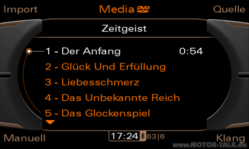

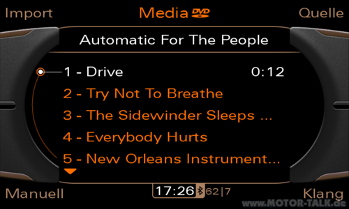

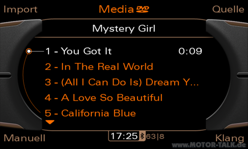

Ich habe jetzt mal auf die Schnelle 3 verschiedene CDs eingelegt und alle hatten CD Text wie du an den Pics siehst.
CD 1: Schiller-Zeitgeist von 1999 (polydor)
CD 2: Roy Orbison - Mystery Girl von 1989 (Virgin)
CD 3: REM - Automatic for the People 1992 (Warner)
