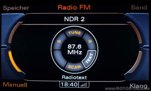

Sehr Sesam...........im Golf und Scirocco Ersatzwagen funzte das bei Einslive. Und die hatten noch nichtmal das Navisorglospaket sondern einfach Radio mit CD. Kannst du bitte mal ein Bild der Einstellung machen ?
Ja, mache mal ein Bild. So wie ich es in Erinnerung habe, ist es aber so, wie es hier im Thread schon beschrieben wurde. Unter Setup gibt es die Möglichkeit Text anzuschalten. Leider im Falle von EinsLive ohne Erfolg 🙁

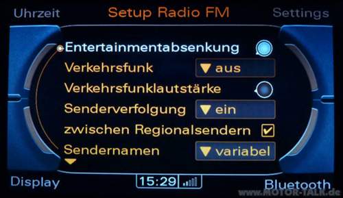

Es ist auch möglich, für den Sendernamen fest oder variabel einzustellen. Bei variabel werden dann - je nach Sender - Titel und Interpret übertragen.
Gruß DVE

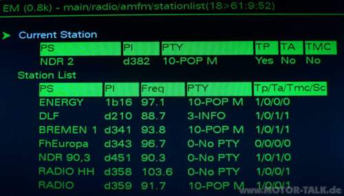

Dann wäre mal interessant zu wissen, welche Software-Version der Tuner hat (Setup und Return 2sek drücken). Bei meinem 2007er 4F mit MMI (2G, Software 5150) ist die Tuner-SW-Version 620 mit Stand August 2006 verbaut. Mein Tuner-Display sieht auch grundsätzlich anders aus und erlaubt z.B. fix/var Anzeige nicht.
Vielleicht gbt es die Möglichkeit ggf. ein Tuner-SW Update (630 mit MMI 5570) zu installieren?!

Die Einstellung, die DVE angesprochen hat, betrifft Punkt 1: hier geht es um die RDS Senderkennung. Das MMI kann eine einmal empfangene "einfrieren". Nützlich, wenn man gerade den Zeitpunkt erwischt, zu dem gerade wirklich der Sendername als Senderkennung ausgestrahlt wird.

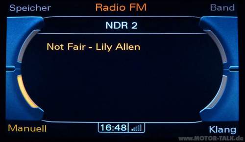

Ich denke mal, dass es sich um Radiotext handelt. Titel und Interpret sind deutlich mehr als 8 Zeichen.
Ansonsten kenne ich es bei der ersten Variante so, das die Texte "durchlaufen".

ja, bei dem von dir hochgeladenen 2. Bild sollte es sich um den "echten" Radiotext handeln.
- länger als 8 Zeichen
- Tiel & Interpret bei Sender = NDR
siehe auch:
http://209.85.129.132/search?...
"Bei NDR 1 Niedersachsen werden im Radiotext die aktuellen Musiktitel mit dazugehörigen Interpreten angezeigt. Läuft gerade keine Musik, wird die Programmkennung "NDR 1 Niedersachsen - Das ist Radio" angezeigt."
dürfte auch für die anderen NDR Sender gelten...

Die Auswahl fürs RDS feste oder Variable Sendernamen zu vergeben ist vorhanden, aber ja nicht gefragt. Das der NDR dies "mißbraucht" ist ja genau genommen wieder ein anderes Thema
