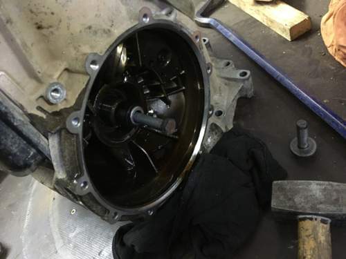

Themenstarteram 11. März 2019 um 20:31
Die Welle links habe ich nicht rausgebracht. Der Vorbesitzer ist Landwirt und ist ohne unterfahrschutz gefahren. Entsprechend war das Lager in der Passung eingerostet.
Das mit den Einstellscheiben hab ich mir recht einfach vorgestellt.
Wenn alles zusammen ist prüfe ich das axialspiel der neuen Welle.
Wenn es weniger als zwei Zehntel oder mehr als vier hat kaufe ich die passende Scheibe und tausche sie aus.
Anbei noch ein Bild vom Schaden.

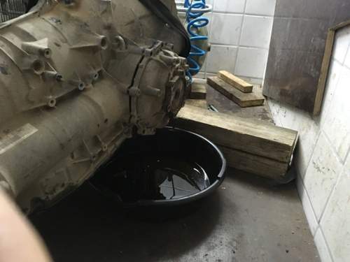

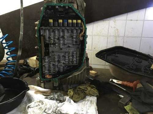

Themenstarteram 11. März 2019 um 19:49
Hallo nochmal.
Das zerlegen vom Getriebe ging wirklich leicht.
Kein spezialwerkzeug nötig.
Anbei einige Bilder.
+2
Von wegen kein spezial Werkzeug .
Ohne kupplungs presse wird das witzig.
Einstell Scheiben zum end Spiel einstellen brauchst du auch.
Diff hätte nicht zerlegt werden müssen
Die Welle links kannst einfach raus ziehen bzw raus Hebeln.
Naja es bleibt spannend

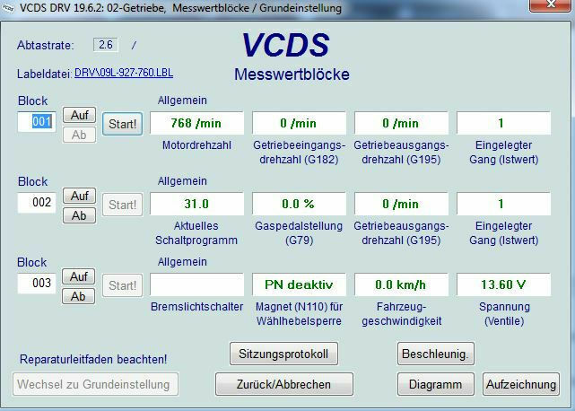

ich habe heute mein Getriebe-STG erreicht, mittlerweile habe ich 13,7V an KL30..
Erkenntnis: Es wird tatsaechlich eine Fahrstufe eingelegt. Dies allerdings ohne jede am Motor merkliche Lastaufnahme. Die Getriebeeingangsdrehzahl liegt ohne eingelegte Fahrstufe auf P und N zwischen 50 und 80 min-1.
Sind wir uns einig dass das ziemlich eindeutig ist...?! :(
002
001
Eingangswelle abgerissen
Der Klassiker
ja... da das ein ZF-Problem ist, wuerde ich vermuten, dass die Nachbesserung nicht unbedingt am FL des 4F haengt und davon unabhaengig ist, richtig? Gibt es da verbesserte Austauschteile? D.h. ne dickere Kupplungsglocke die das Lagerspiel unveraendert laesst...
Wie sieht die klassiche Loesung fuer den Klassiker aus?
Danke!
