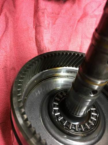

Hallo liebe Schrauber Community,
ich bitte um Hilfe bei einem Fehler bei dem ich nicht weiter komme.
Mein 3.0 TDI mit Tiptronic Getriebe zeigt folgendes Fehlerbild:
Motor startet normal. Mit dem Gangwählhebel kann ich eine Fahrstufe einlegen, die Fahrstufe wird im Display angezeigt. Tatsächlich bleibt aber das Getriebe im Leerlauf, es kommt kein Kraftschluss zustande.
Der Fehlerspeicher zeigt keinen Fehler im Getriebe.
Kann mir jemand von Euch einen Hinweis geben wie ich den Fehler eingrenzen kann?
Vielen Dank schon mal!

Kein Ruckeln, kein Geräusch keine Veränderung der Drehzahl beim einlegen irgendeiner Fahrstufe egal ob warm oder kalt.
Der Bautenzug zwichen wählhel und Getriebe ist in Ordnung ?
Ja, der Lenker am Getriebe wird betätigt. Parkposition ist auch in Funktion. Nur in allen Fahrstufen erfolgt Leerlauf
Eingangswelle abgerissen....
Schon der 3. In 72 Stunden
Oder 5 Stück in einer Woche. Alle kupplung E abgerissen.
Hallo Weberli, Deine Expertise wurde schon sehnsüchtig erwartet. Verstehe ich das richtig das die Hauptwelle vom Getriebe gebrochen sein kann?
Ja innen Teil reisst von Rest der Trommel ab

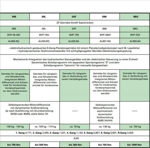

Ist das ein Konstruktionsmangel, der nur bei den VFL-Wandlern auftritt?
Bzw, haben die VFL A4/A5 B8 V6 TDI mit 6-Stufen-Wandlerautomatik auch noch diese Schwachstelle? Diese A4/A5 V6 TDI sind technologisch vergleichbar mit den 4F FL V6 Motoren (1800-bar). Aber von den Getrieben habe ich eben keine Ahnung. 🙁
Konstruktions Mangel kann man sagen .
Sind alle 6hp19 von 2003 bis 2007 betroffen .
Egal ob Bmw , Audi , Jaguar , Land Rover usw.....
Da iss an der betroffenen Stelle einfach das Material zu dünn .

Hi das-weberli,
verstehe ich das richtig, dass nach 2007 bzw. dann ab dem FL an dieser Stelle nachgebessert wurde an der Kupplung E?
