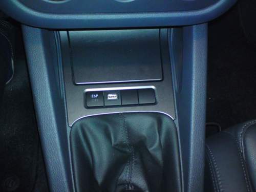

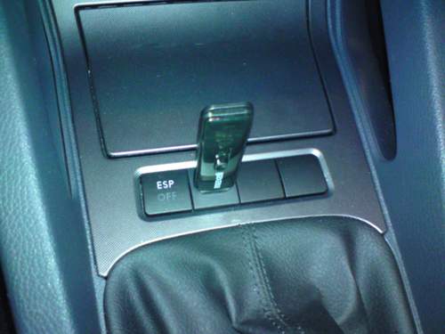

Hi@ll,
man kann es auch mit nemm USB Stick machen :) 8GB Stick kostet ca. 12 Euro. Da hat man dann mehr als genug Platz fürs erste. Ich hab mir 3 USB Sticks zugelegt, einen für Frauchen, einen für mich und einen nur für Top 100. Damit das mit dem wechseln der Dinger schnell geht hab ich mir einenUSB Anschluss in die Mittelkonsole neben dem ESP Schalter gebaut ;)
2 Bilder wie das mit dem USB Anschluss in der Mittelkonsole aussieht, habe ich hier angehängt. Die meisten haben den Multimediaadapter von Zenec ja im Handschubfach verbaut. Von da einfach eine USB Verlängerung bis zur Mittelkonsole legen, mit nemm so nemm Minischleifer den Ausschnitt in einer der Blenden machen und dann von unten den Anschluss mit einer Heissklebepistole festkleben. So hab ichs gemacht, es geht mit Sicherheit auch anders :) Ich finds eigentlich ganz chic, besonders im Dunkeln weil der USB Stick auch ne rote Diode hat :P
MFG
Nico

@nshaltern: Das hast du echt clever gemacht, einen besseren Ort fuer den USB Anschluss gibt es nicht.
