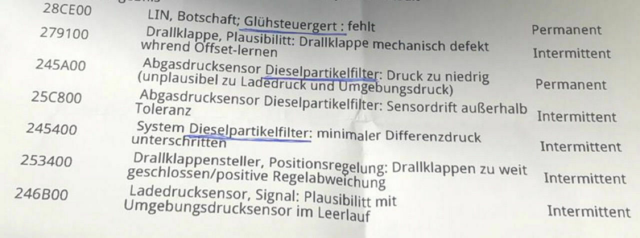

Hallo, fahre f01 bj 2011, 82.tkm.
Hab fehlerspeicher auslesen lassen. ( drallklappen mechanisch defekt).
Macht es Sinn die ansaugbrücke überhaupt reinigen zu lassen.
Ansaugbrücke bzw die drallklappen festzusetzen?

sehr komisch, bei der KM Leistung.
ich denke, du musst die AB sowieso runter nehmen, dann kann man auch beurteilen, ob es nur verdreckt ist, oder doch mechanisch defekt ist. Aber der Antrieb müsste man überprüfen, ob auch richtig drin ist, oder evt. das Hebelchen kaputt ist... Ich glaub, wenn eine der Klappe abgebrochen wäre, würdest du es ziemlich schnell merken??
Also, würde erst mit dem Antrieb anfangen, den kann man leicht und schnell ausbauen

Es gibt Testabläufe für den Ansaugtrakt und für die Drallklappen in ista+. Die würde ich als erstes laufen lassen.
Wenn er bei der Laufleistung wirklich schon so zugekokt ist, deutet das auf ein falsches Fahrprofil für einen Diesel, insbesondere den 3l, hin. Passt aber zum km-Stand. Überwiegend Kurzstrecke gefahren?

wie oben schon erwähnt wurde, mit Rheingold Test für Drallklappen durchführen, Stellmotor kontrollieren (optisch). Die AB runter zu nehmen wäre letzter Akt, ist eine Scheissarbeit beim 6 Zylinder??
Nur noch, drallklappen mechanische Defekt
Glühsteuergerät
Und

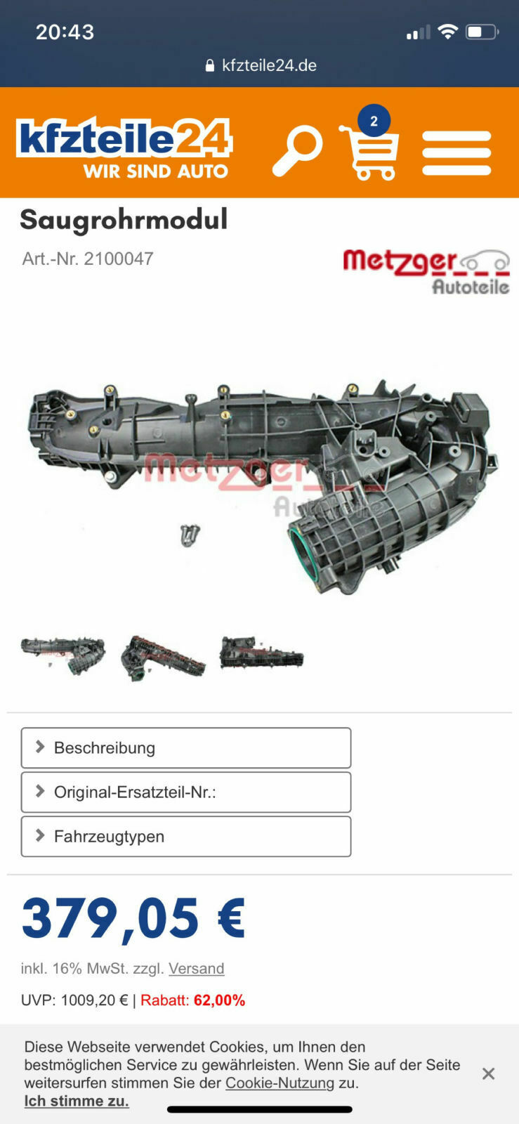

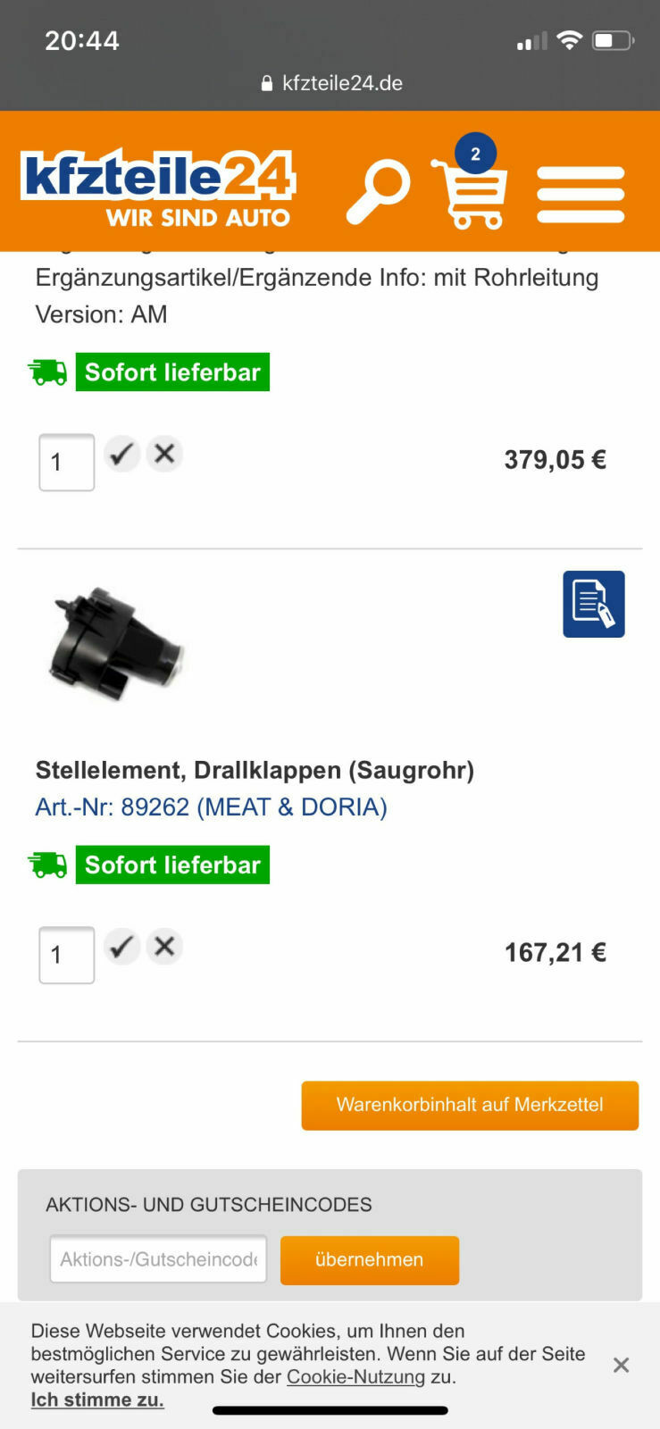

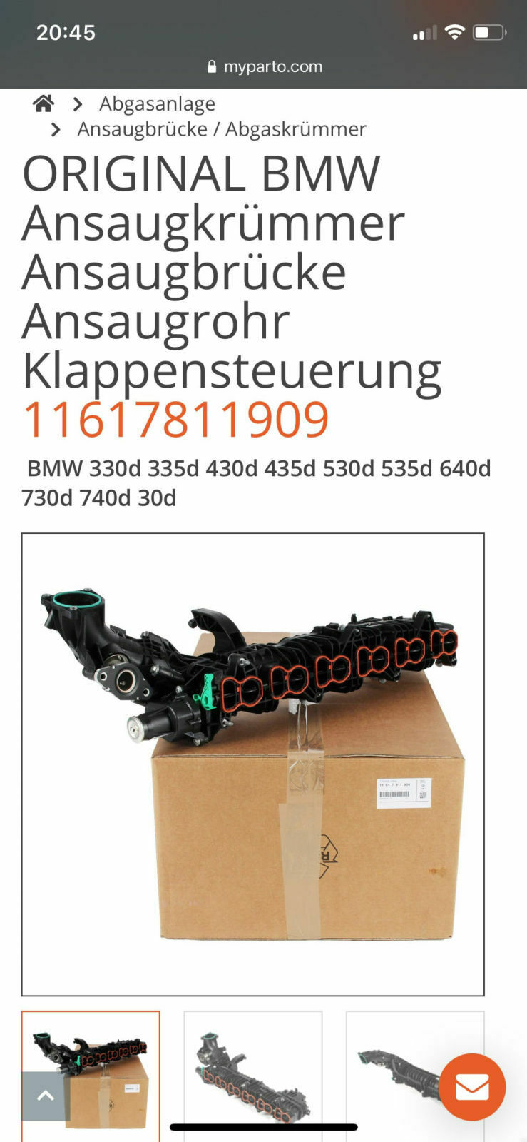

Hat jemand Erfahrung mit der Firma Metzger bzw die bieten ja auch ansagrohr mit Drall klappen.
Oder eher Originalteile von bmw, was halt doppelt so teuer ist
Warum keine gereinigte, generalüberholte originale?
