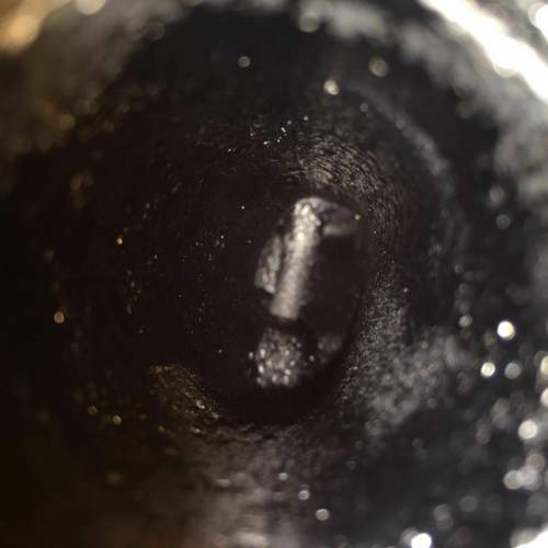

Vorgeschichte: bei 150tkm war das Glühsteuergerät defekt, und zu dessen Tausch wurde die Drosselklappe demontiert. Da konnte man schön in die Ansaugbrücke in den Bereich der AGR-Zuführung schauen.
Wie die aussah, war erschreckend (s. Bild 1).
Der Kanal war fast zu, aber erstaunlicherweise hatte sich das bisher kaum ausgewirkt: in der Warmlaufphase war ab-und-zu ein Leerlaufzucken im Hintern spürbar.
Klar ist jedenfalls, dass die Brücke irgendwann gereinigt werden muss. BTW: die NL wollte für die Reinigung EUR1000...

AGR Einmündung

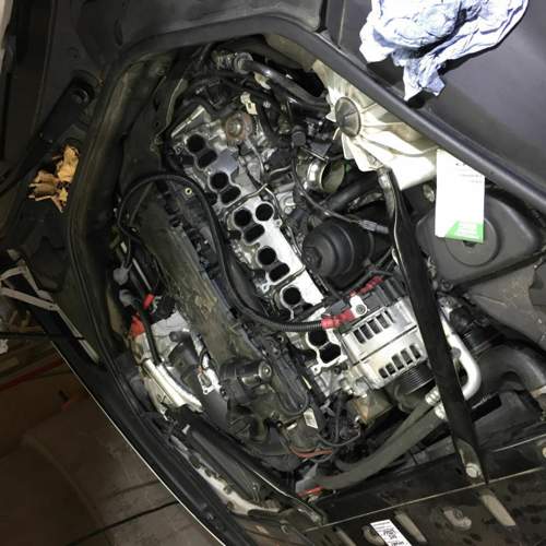

Hab's heute auch hinter mir nach 200.000km:
Ansaugbrücke ausgebaut.
Wanne mit 30 Liter Wasser, 1kg reines NaOH, 300g Waschpulver. 5h einwirken lassen. Danach frische Lösung, nochmals 5h. Abduschen mit Wasser. Brücke sieht wieder aus wie neu. Pumpe brauchte ich keine.
Vielen Dank für die Tipps hier!
Die Ansaugkanäle hatte der Freundliche schon mal per Walnut Blaster vor ca. 70Tkm gemacht. Die sehen aktuell so aus (siehe Bilder).
Kann man die so belassen?
+2
da sieht man Verkrustungen, daher würde ich auf jeden Fall noch mit einer Staubsaugersonde reinfahren, und die Wandungen abschaben. Das hatte bei mir sehr gut geklappt (s. Bilder auf Seite 3).
Vorsicht, der Staubsauger wird dabei extrem versaut -> z.B. Werksattsauger verwenden.

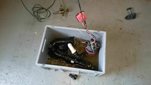

Servus,
ich möchte das heute auch machen, nur ist die Frage wo? Einfach in der Badewanne? Hinterlässt das Mittel denn Spuren etc.? Habts ihr einen besseren Tipp für mich?
Nimm lieber einen plastik behälter als die wanne
Hab ich mir auch überlegt, bin grad beim Bauhaus. Danke
@BMW_03 schrieb am 30. Januar 2017 um 11:16:34 Uhr:
das gäbe ein "Spaß" 😁 Kannst danach mal ein Foto vom Gesichtsausdruck der Person schicken, die es versucht zu reinigen 😁
ich hatte eine große "Schäfer-Box" (s. Foto, gibt's in gleicher Größe auch von anderen Herstellern). Bauhaus hat z.B. auch rechteckige Mörtelkübel.
Box
