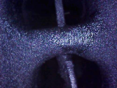

Wenn du die Möglichkeit hast durch abmontieren des Ladedrucksensors ein Blick ins Innere zu werfen. Hier ein Bild von meiner Kiste. Es ist ein F11 530dx und hat 124tkm auf der Uhr. Die ASB wurde bei BMW schon mal bei ca. 100tkm gereinigt. Wie die es damals gemacht haben kann ich nicht nachvollziehen. Ich traue denen aber nicht. Ich glaube nicht dass die es intensiv und liebevoll gereinigt haben wie unser Themenstarter real-Toni .
Das Bild habe ich vor ein paar Tagen mit einem Endoskopkamera durch die Öffnung des Ladedrucksensors gemacht.
