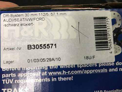

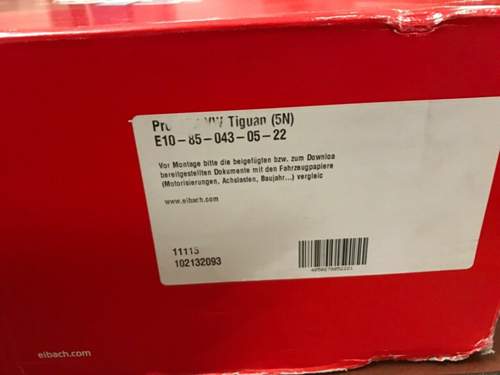

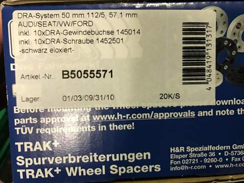

So Anbei die Federn habe ich verbaut. Die Platten habe ich in schwarz genommen. Passt gut bei den Suzuka. Fällt kaum auf.
Und die Ausführungen aus dem Lexikon.
@golf-nord schrieb am 23. November 2016 um 19:22:20 Uhr:
So Anbei die Federn habe ich verbaut. Die Platten habe ich in schwarz genommen. Passt gut bei den Suzuka. Fällt kaum auf.Und die Ausführungen aus dem Lexikon.
Danke für die Angabe deiner Tuningparts 😎
Welche Schraubengrösse (Schaftlänge) hast du für die 30er Platten genommen?
M14x1,5 ???mm

Ach ja die brauchst du ja auch...sorry. 37 mm Lange. Der original Bolzen hat 27 mm

Also nach etwas Recherchieren auch in Nachbarforen wie beim Passat B8, Golf 7 etc. habe ich rausgefunden, dass auch dort diverse Fahrzeuge mit DCC mit Federn tiefergelegt wurden.
Neben der Achsvermessung wurden dort auch die Kameras und Sensoren kalibriert. Daneben muss, dass DCC resetet werden. Viele User berichten von einem spürbaren Unterschied von DCC ohne Reset und mit erfolgtem Reset.
Das hat auch gerade der Anruf von meinem VW Menschen gezeigt. Das Ganze wird nun bei meinem Auto gemacht. VW hat da eine Vorgabe von 4,5 Stunden für das Ganze... sprich der normale Preis liegt deutlich über den 200 bis 250 EUR. Das haben auch die Recherchen in den Nachbarforen gezeigt. Also klärt das besser vorher ab was Euch der Spaß kosten wird. Bei mir kommt wegen ALS auch hier eine Einstellung hinzu und das kann nicht jeder Händler!!!
Nach Rückfragen bei diversen Händlern können das aktuell nur "aufgewertete" Werkstätten. Das Gerät dazu ist wohl sehr teuer und VW hat hiermit nur die aufgewerteten Händler zunächst ausgestattet.
Gestern war mein Tiguan bei VW zur Achsvermesung...
Dazu wurde die Rückfahrkamera, das ACC, Lane Assist, Spurhalteassistent, Parksensoren und das DCC dann neu kalibriert. Das ALS wurde auch eingestellt. Normalpreis 798 EUR!!! Das habe ich nicht bezahlt, also klärt das lieber vorher ab.
