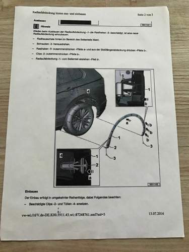

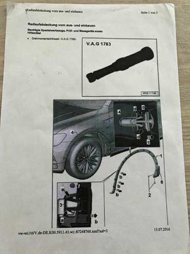

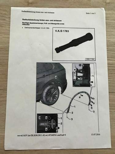

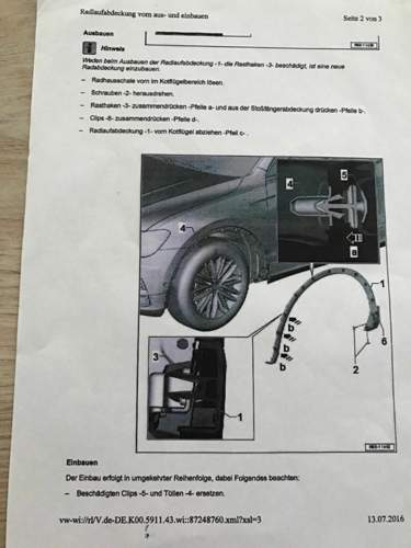

...wie schwierig ist die demontage?
habe auch nen guten lacker an der hand und überlege, diese leisten dann auch PURE WHITE lackieren zu lassen....
Vorne aus- und einbauen.
Hinten aus- und einbauen.
Nun bitte selbst urteilen wie schwer oder leicht es ist. :)
