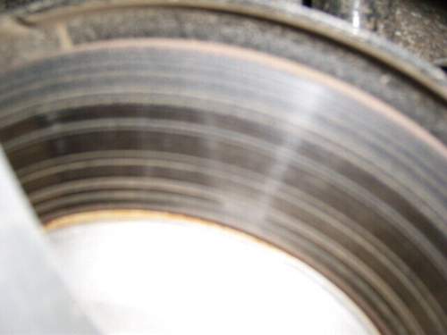

Meine Bremsscheibe schaut nach 4000 km so aus. Die markierte Rostbildung tritt ab der Vorderachse überhaupt nicht auf.
Wie ist eure Einschätzung?
Wovon sprechen wir jetzt? Dem optischen Schaden am Bremssattel oder dem nicht auf der Bremsfläche auf dem Foto, das wird nix ergeben, packt geschlossene Felgenformen aufs Auto und gut ist. Das Bremsscheibenproblem hat erst eine kritische Dimension wenn es um die Laufflächen geht, die sehen aber auf dem Bild auch schon arg mitgenommen aus, ich habe gerade den Vergleich zu meinem T-Rex mit knapp 30000km, die sehen rund um schön blitz Blank aus und ohne Riefen, bei gleichen Fahrprofil wie der G7.
leider war ich damals zu nachlässig als meine so angefangen haben, bis 10000km ist ein solcher Verschleiß ein echte Mangel und es gab auch schon welche im G7 Forum die erfolgreich neue Scheiben erhalten haben.

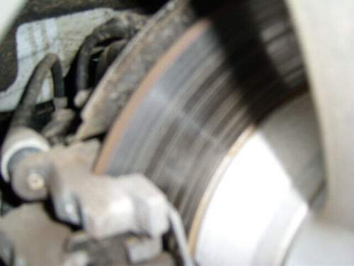

Ich hatte mal was geschrieben zu den Bremsscheiben,meine sind schon schlecht bei 2800 km.
Der Äußere Rand der Bremsscheibe ist aber wieder besser geworden,der war schon richtig angerostet.

@killemann schrieb am 6. März 2017 um 16:20:34 Uhr:
Genau so hat es bei mir auch angefangen, das ist einfach Schrott!
Ab zum Freundlichen und echt auf die Hinterbeine stehen, es gibt Präzedenzfälle, im Zweifel mal im G7 Forum anklopfen, zieht sich durch alle MQB Hinterradbremsen, habe bei meinem Händler schon Scheiben am Neuwagen im Ausstellungsraum rosten sehen.
Zur Ehrenrettung: Hinterradscheibenbremsenqualität ist kein VW Problem, das haben sie gerade fast Alle in der Kompaktklasse!!!
Die Bremsleistung ist hinten einfach zu gering. Bei mir war die rechte Scheibe auch schon am
äußeren Rand leicht rostig. Ich hab jetzt ein paar mal bei der Einfahrt in den Hof den Handbrems-
hebeltaster betätigt. Ist kein Problem, der Wagen bremst mit ABS ab. (Durfte Ich im Tiguanparkur
auch testen). Seit dem wieder blank !

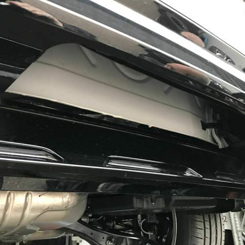

Mir ist aber heute noch was anderes aufgefallen, als ich unter dem Auto stand.
Nämlich hinten wo normalerweise die AHK ist (ich habe keine) ein ca. 40 x 10cm Loch in der Schürze ist?
Auch der Werkstattmeister war sehr verwundert und wir dachten das eine Abdeckung vergessen wurde.
Aber die Suche im Teileverkauf und auch an den anderen Tiguan ergab, das es gar keine Abdeckung gibt!
Das kann doch nicht richtig sein, das ein riesiges Loch alles an Regen/Salz/Wasser durch zb. Unterbodenwäsche auffängt!
Vor allen dingen wo dort einige Kabel mit Steckern durch laufen! Da dürfte es nur ein frage der Zeit sein bis Fehlfunktionen auftreten.
Oder ist dieses Loch für irgendwas anderes da, wie zb. Wasserablauf oder so was?
Wenn nicht, werde ich das Loch mit einer Kunststoffplatte verschließen.

@fraenkys schrieb am 6. März 2017 um 23:54:20 Uhr:
Das Loch haben alle, ist wohl der "Gleichen Stoßstange" bei allen geschuldet

Hallo, fraenkys
Habe das Große Loch auch noch nicht bemerkt.Dort haben alle (die eine haben) elektr. Anhängerkupplung drin.
Finde ich schon eine schwache Leistung von VW,für die die keine haben eine Abdeckung anzufertigen.
Es wird gespart wo man kann.
@Corsa-Limited
ja finde ich auch nicht gut, wo die Abdeckung bestimmt nur wenige Cent gekostet hätte!
Aber habe mir ne Kunststoffplatte besorgt die ich zuschneiden und einsetze:-)
Weil ohne Abdeckung, werden die 5 Jahre Garantie nicht reichen ;-)
