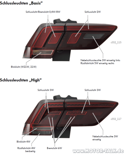

@scoty81 schrieb am 4. Mai 2017 um 13:35:01 Uhr:
Es gibt verschiedene Rückleuchten, einmal mit ALS, einmal ohne
das ALS hat nichts mit dem RüLi zutun, dass aber nur btw.
entweder du hast Basis oder High etwas anderes is nicht - und das ganze unabhängig vom ALS den das findet man in der Front 😉
Version High ist beim Highline Standard
vg
Stefan
Rueli
Mein Reden.......
Habe einen Highline ohne ALS und die Rückleuchten "High" !!!
Ups - war ja schon so beantwortet...
