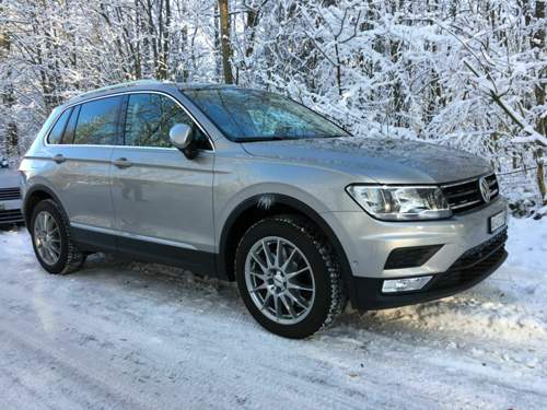

Hab soeben mal auf schneebedeckter Straße getestet:
- Modus normal, Lenkrad geradeaus und stark beschleunigend losgefahren. Die Vorderachse hat ganz kurz Schlupf (aber kein Vergleich zu dem hier bekannten Problem beim Linksabbiegen), geschätzt ca eine halbe Umdrehung und dann geht's sauber vorwärts.
- Modus Schnee, Lenkrad geradeaus und stark beschleunigen. Keinerlei Schlupf vorhanden, allerdings auch kaum Leistung (im Vergleich zum normalen Modus).
Mein Test auf Schnee:
Modus Schnee, keine Steigung, rechts kompakter Schnee, links Neuschnee
Lenkrad 90grad nach rechts gedreht, maessige Beschleunigung. Keinerlei Schlupf vorhanden.
Siehe Bild. Ich habe auch ein kurzes Video gemacht.
Schlussfolgerung: Tungsten Silver und Winterraeder sehen gut aus im Schnee!
