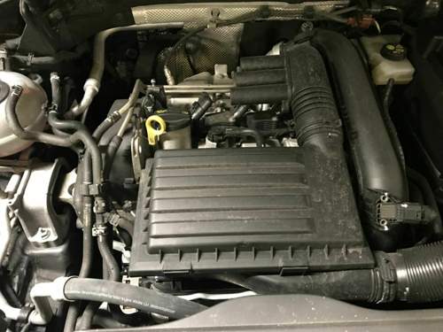

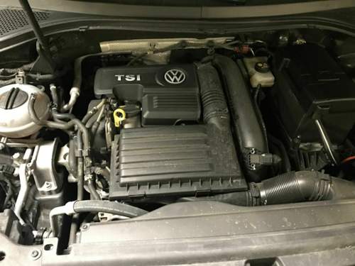

Zwei neue Extras haben Einzug gehalten.
- Batterieabdeckung
- Motorabdeckung
E2ee0682-21ce-472a-b872-15f1b0a098e4
Moin, ich sehe Du hast auch nen 1.4 TSI.
An Motor und Batterieabdeckung wäre ich auc interrressiert.
Hast Du dafür Teilenummern und welche Anpassungen mussten ggf gemacht werden.
Gruß Ede
Anpassungen mussten keine gemacht werden
Motorabdeckung kannst du Original vom Passat GTE nehmen
Abdeckung: 04E103925F
Halter: 04E103932C
Der Halter wird einfach mitverschraubt (siehe Bild)
Originalteile bist du bei rund 60€
oder du nimmst so wie ich die Teile von AliExpress. Dann bist du bei 35€ für alle drei Sachen
E2ec759d-96ee-4281-a040-7f5ab7cd3bc6

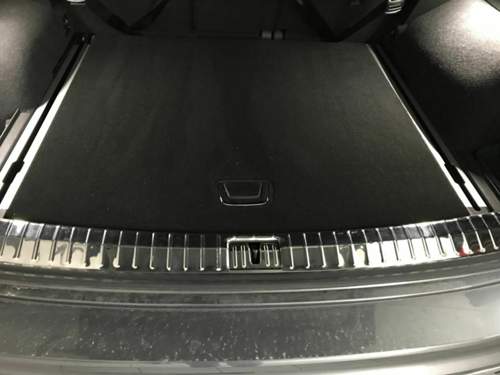

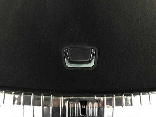

Gestern hat das letzte Bauteil final Einzug in mein fixierschienenprojekt gehalten.
Das letzte Bauteil stammt aus einem Fremdfabrikat (Opel Astra J Sportstourer) und würde gestern final in meine neue Bodenplatte eingepresst. Bisher war der Griff nur laienhaft montiert gewesen
Nun bin ich rundum zufrieden und bin froh das Projekt Fixierschienen angegangen und abgeschlossen zu haben.
