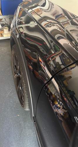

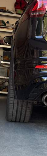

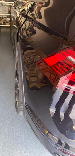

Einbau verschiebt sich um 1 Woche.
Ich habe am Fzg verschiedene Distanzen getestet (21 Zoll VW Serienrad):
VA 15 und 20mm pro Rad
HA 20 und 25mm pro Rad
VA 20mm Radabdeckung 50° nach hinten nicht ausreichend, bei 15mm ausreichend.
HA 25mm am rechten Hinterrad nicht ausreichend nach hinten abgedeckt, linksseitig hatte es gepasst.
Die Kombi 15/20mm hat bei mir ohne Probleme gepasst.
Zitat:@sporty2005 schrieb am 10. Mai 2025 um 07:21:57 Uhr:
Zitat:@Redmike schrieb am 3. Mai 2025 um 21:22:53 Uhr:Hallo,bitte berichte mal wenn fertig..GrußEinbau verschiebt sich um 1 Woche.
Heute eingebaut,
VA 10 mm pro Rad,
HA 15 mm pro Rad.
Nichts verändert, wurde abgenommen.
Ich find das o.k., vorne mehr wäre m. M. auch schwierig (Thema Abdeckung) und der Unterschied VA zu HA ist auch nicht zu groß (Thema Fahrverhalten).
