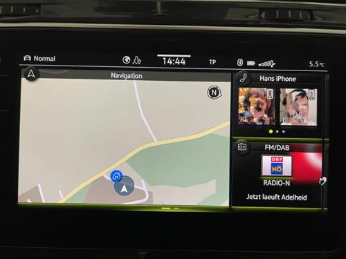

Ich habe eine Frage zur Anzeige-Darstellung beim navigieren im neuen Tiguan und dem Discover Pro MIB3. Habe auf YouTube ein Video gesehen, aber von einem Golf mit dem neuen Discover Pro.. siehe beigefügtes Foto - lässt sich auch im neuen Tiguan mit Discover Pro MIB3 diese Ansicht auf der rechten Seite mit den Daten so einstellen. Kann das jemand bestätigen

Kann im Menü eingestellt werden zum Beispiel länger auf die zu einstellenden Flächen auf dem Display drücken, danach kann die gewünschte Einstellung vorgenommem werden (wir haben rechts oben das Telefon u. Rechts unten den Radio positioniert).
Super.. danke für die Info. Läßt isch eigentlich auch die Anzeige der GPS Geschwindigkeit einstellen.. wie es Bspw. bei mobilen Navis der Fall ist.
Hier die zwei Einstellungen von mir, die Daten wurden unkenntlich gemacht, bezüglich GPS Geschwindigkeit müsste ich nachschauen
mfg
Soeben nochmals nachgesehen, GPS Geschwindigkeit kann nicht eingestellt werden, aber von Fahrzeugstatus bis Telefon ist alles positionierbar
