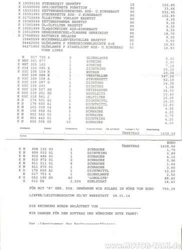

hätte jemand eine Rechnungskopie für mich?
Habe ja in Ö eiiges mehr bezahlt und würde gern wissen wo der Unterschied ist.
Wegen mit auch mit geschwärztem Kopf....
Also.. Kulanz: 50% auf Material und 70 % auf Arbeitszeit.. Kulanz gesamt 750,39 € .....macht immer noch eine stolze Summe von 978,94 € 🙁
anbei die Rechnung für den "Nachbar"
001-2
