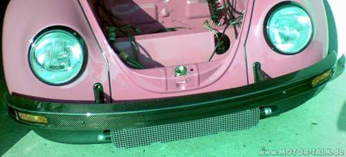

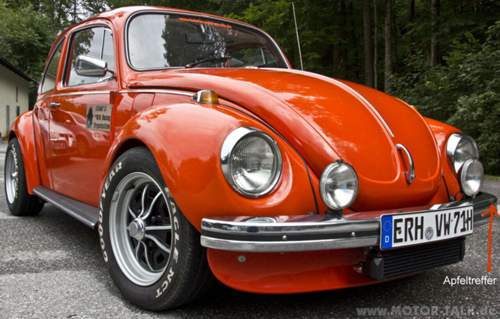

hätte der Apfel eigentlich den Frontölkühler so beschädigen können, dass Öl austritt?
Wenn es nach Kummi und Riechert ginge, dann müßte ich da ein gelochtes Pralllech vorbauen🙄
Apfeltreffer
Ja,das Öl fließt in den hohlen Rippen die mit den Lammellen die Wärme abgeben.Diese Rippen sind aus Alu und recht leicht zu verbiegen.Ein ordentlicher Schlag kann da schon reichen sie genug zu verbiegen bis sie undicht werden.
Kenne ich zu genüge vom Motorrad da hing der Ölkühler auch vor dem Motor unter dem Lenkkopf,da hab ich ständig die Lammellen gerichtet und dem lieben Gott gedankt das die Dellen in den Rippen dicht waren denn so ein Kühler lag auch bei 300€.Schutzblech gefiel mir nicht da drüber deshalb bin ich ohne (Serie) gefahren.
ja,
so ein Schutzgitter hat mir auch noch nie gefallen:
Schutzgitter
