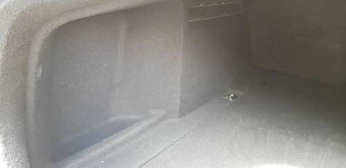

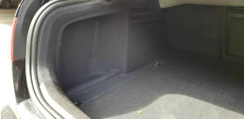

Heisst also hab ich mit dem Audi DSP, hinten kein Verstärker? Falls ja macht es Sinn, weil ich hab keine Klappe im Kofferraum auf der linken Seite, hab nur rechts eines, da ist Komfort Stg und PDC Stg.
DSP sollte auch hinten einen Verstärker haben aber das hinten links keine Klappe ist wundert mich schon. Hast Du ne Limo oder einen Avant ?
Unsere anderen Audis (A3 und TT) haben hinten links auch keine Klappe aber beide haben einen Soundverstärker hinter der Verkleidung vom Kofferraum. Um da dran zu kommen muss man halt die Verkleidung ausbauen.
Ich denke es wäre an der Zeit uns mal zu erzählen was genau für einen 4f hast und welches MMI-System da verbaut ist.....
Themenstarteram 27. August 2019 um 18:56
Also ich habe einen FL A6 4F Limo, verbaut ist laut Audi MMI 3G Radio Plus/Navigation. Soundanlange ist die DSP mit 10 Lautsprecher.
Ich kann morgen ein Bild vom Kofferraum machen,falls ihr das sehen wollt.
Hmm, ich kenne es nur so das ab DSP-Sound ein Verstärker vorhanden sein sollte. Vielleicht kann ja ein anderer FL-Limo-Fahrer Licht ins Dunkel bringen.....
Themenstarteram 28. August 2019 um 10:49
Hey, ich hab hier mal 2 Bilder von meinem Kofferraum reingetan.
Wahrscheinlich muss ich die Verkleidung wegnehmen um an den Verstärker dran zu kommen.
