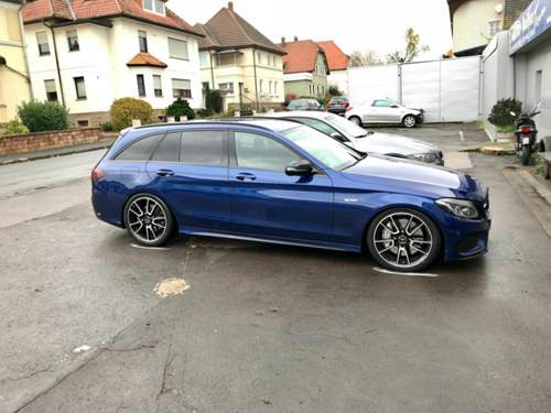

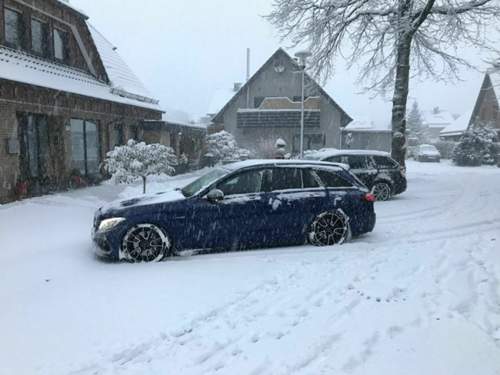

Hab meinen c200 Benziner auch mit Eibachfedern tiefer gelegt.
Das erste Bild zeigt den original Zustand,
Das zweite mit Eibachfedern, hab am Handy jetzt leider nur das mit Anhänger.
Abstand von Felgenmitte bis Kotflügel sind vorne und hinten ca 35.5cm.
Sieht stimmig aus. Der Vorteil ist wohl - so sieht es für mich aus - das Du keine vorherige Tieferlegung hattest (Elegance?). Da kommen die 30mm richtig rüber.
Ja, hab das Exclusive Paket mit dem normalen superhohen Fahrwerk gehabt.
Ich muss nochmal nachmessen, ob sich das Fahrwerk nochmal gesenkt hat.
Die 35.5cm hat der Tüv-Prüfer hier in Österreich vor einem Jahr unbedingt eintragen wollen.

Hallo KlausH
habe einmal eine Frage zu den beiden Bildern. Ich habe auch das "hohe" Fahrwerk verbaut. Bitte korrigiere mich, aber auf dem ersten Bild sieht man die Original 17" Felgen. Welche Größe haben die Felgen auf dem zweiten Bild? Ich fahre im Moment 18" Keskin Felgen. Bin mir aber nicht sicher ob die Tieferlegung mit dem Eibach Pro Kit 30/20 ausreicht.
Gruß Trumphammer
Hallo Trumphammer
ja, auf dem ersten Bild sind die original 17" montiert, am zweiten Bild die original AMG in 19".
Ob die Tieferlegung ausreicht, ist immer Geschmackssache.
Ich finde, dass es mit meinen Eibach-Federn sehr stimmig aussieht und der "Restkomfort" ist auch noch gut, ca. so "hart" wie das original AMG-Paket-Fahrwerk.
Wenn du es aber noch tiefer und härter möchtest, dann würde ich die H&R nehmen.

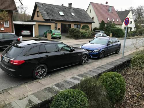

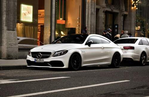

30mm H&R Federn...bin top zufrieden....günstig und gut !
20ea75c0-ee5f-442c-9091-69e751438b0e
Dd877902-eea9-437f-a505-48481cf26b59
02990fb2-a597-4e6d-92b1-76521bdb1d64
@Zarathustra84 ach ein NE Kennzeichen. Ein homie. ;-)
