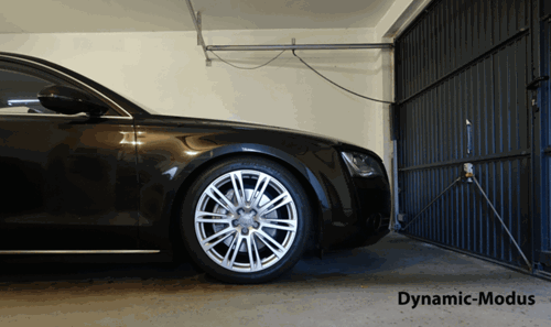

So sieht es bei mir mit VCDS-Codierung auf -20mm aus. Der Lift-Modus ist voll nutzbar :cool: Wie bereits oben geschrieben, liegt man mit dieser Codierung etwa bei -35-40mm im Dynamik-Modus. Fahre ja auch 9x21 im Sommer und bin sehr zufrieden mit der Optik und der Alltagstauglichkeit.
Alle drei Modi Dynamic -> Comfort -> Lift als animiertes GIF:

Ich hab zwar kein Tieferlegungsmodul verbaut, da ich meinen Wagen per VCDS ca 20mm tiefergelegt habe. Dies ergibt dann etwa eine Tieferlegung im Dynamik-Modus von ca 35-40mm. Aber dennoch kann ich ihn per Knopfdruck über's MMI anheben. Ohne es jetzt gemessen zu haben würde ich schätzen, dass er etwa 70-80mm "geliftet" werden kann.

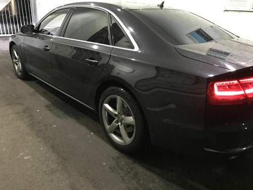

Vielen Dank an Peakfreak! Hat keine 10min gedauert und die Kiste ist dezent tiefer:) und der Lift Mode bleibt erhalten! Bin top zufrieden muss die Abmessung noch überprüfen aber auf dem ersten Blick steht er gerade da.
Hier mal der Unterschied zwischen Dynamic und Lift, hab ihn 17mm tiefer codiert

Hab gerade nochmal alles abgemessen Höhen sind alle gleich bis auf das hintere linke Rad das immer 5mm zu hoch ist, hab es schon versucht 5mm tieferzucodieren es bleibt aber komischerweise immer 5mm zu hoch... hat jemand ein Tipp für mich? Tiefe gefällt mir jetzt so wie sie ist bin nochmal auf 20mm runtergegangen.
Wahrscheinlich ist dein Fahrwerk schon vom Werk aus leicht schief. Gibt es öfters :). Auch bei den anderen Audimodellen. Also nicht wundern...
