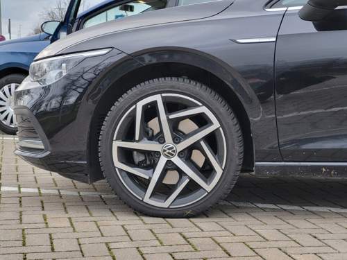

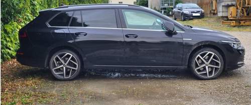

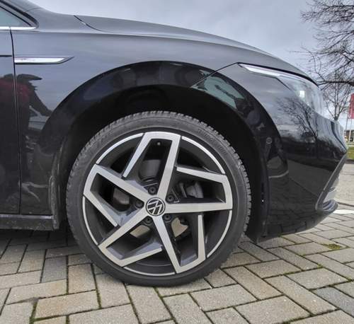

Hallo Leute,
ich würde gerne meinen Golf 8 Variant lediglich aus optischen Gründen etwas tieferlegen lassen. Problem ist, dass die Radkästen ziemlich viel Luft in den Radkästen haben (siehe Bilder). Ich habe keine Ahnung, warum das bei meinem so "shice" aussieht (vor allem vorne rechts). Das Fahrzeug hat das Standardfahrwerk; zu den Federn kann ich nichts sagen. Es sieht aber aus, als wäre es ein merkwürdiger Alltrack. Die Optik beißt mich jedes Mal und jetzt muss was gemacht werden!!!
Ich lese hier oft etwas über die Eibach-Federn: Pro-Kit | Performance Fahrwerksfedern
E10-85-051-01-22 | E10-85-051-02-22 | E10-85-051-03-22 | E10-85-051-04-22
Tieferlegung ca. 30 mm
Was meint ihr?
VG
NESCHAS
Golf 8 Beifahrerseite
Golf 8 Fahrerseite
Golf 8 rechte Seite

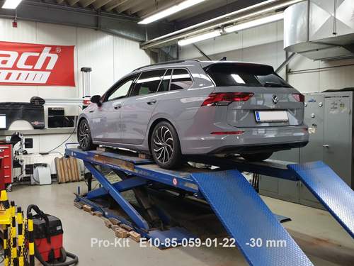

Die von dir angeführten Eibach Kits (-30 mm) gehören zur G8 Limo! Der Variant hat andere Artikelnummern.
Eibach liefert für den Golf 8 Variant allerdings auch 30 mm Federn (Pro-Kit) und die 45 mm Sportline Federn.
Anbei ein Bild mit den 30er Federn beim Variant. RMK = 350 mm vorne und hinten.
Golf 8 Variant mit Pro-Kit 30 mm RMK 350
an @Neschas Übersicht zu den Pro-Kit Federn
Golf 8 Variant mit Frontantrieb Eibach Pro-Kit Tieferlegung
1.0 TSI 110 PS HS6 E10-15-021-16-22 30/30 mm
1.0 eTSI 110 PS DSG7 E10-15-021-16-22 33/30 mm
1.5 TSI 130 PS HS6 E10-15-021-16-22 33/30 mm
1.5 eTSI 130 PS DSG7 E10-15-021-16-22 35/30 mm
1.5 TSI 150 PS HS6 E10-79-010-01-22 33/30 mm
1.5 eTSI 150 PS DSG7 E10-79-010-01-22 35/30 mm
2.0 TDI 115 PS HS6 E10-85-059-01-22 30/30 mm
2.0 TDI 115 PS DSG7 E10-85-059-01-22 33/30 mm
2.0 TDI 150 PS HS6 E10-79-010-02-22 33/30 mm
2.0 TDI 150 PS DSG7 E10-79-010-02-22 35/30 mm
