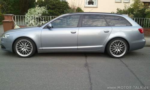

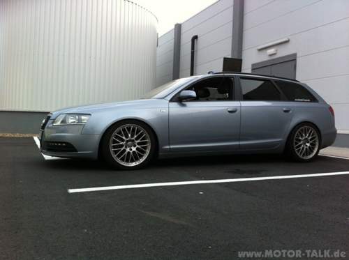

Ob das jetzt Farzeugspezifisch ist oder Stg abhängig weiß ich nicht, mein Stg akzeptiert bis -30mm auf beiden achsen und mit 19" sieht das ganz nett aus.
2011-04-11-19-03-13
Img-1278
Ja kann schon sein denke ich auch aber es gibt halt ein max wert wo er danach nur noch fehler anzeigt
Da kann man sich aber rantasten! User bei uns sind ab -30mm dann noch in mm schritten bis -35 gekommen. War mir aber zuviel da ich auch 25er verbreiterungsscheiben drauf habe.
