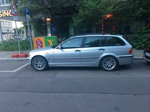

Durch die Informationen hier, habe ich auch während des vorderen Stoßdämpferwechsel die Z4 Domlager zu meinem E46 318i LCI einbauen gelassen, damit das Front durch neueren Stoßdämpfern nicht höher als früher steht. Ich habe sie jetzt seit ungefähr ein Jahr drauf und hab seitdem ca. 15.000km runter. Hab bisher keine Probleme gehabt, und das Front sieht immer noch stimmig (nicht so hoch). Wollte mich bedanken, und kann sie auf jeden Fall vorschlagen.
Hier auch ein Bild von meinem Auto von der Seite, damit man auch sehen kann wie das Auto mit neuen vorderen Stoßdämpfer, Z4 Domlager und alten hinteren Stoßdämpfer aussieht.

Der ist vorne immernoch arg höher als hinten 😁
Hahaha, da hast du Recht. Im Bild gibt es auch bisschen Neigung, aber bisschen tiefer hätte ich auch gerne. Na ja ist immer noch besser als nix 😁
