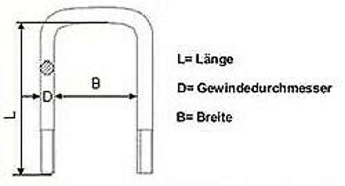

Die hintere beiligende Blattfederbefestigung (Briede) vom Prokit ist ca 20cm lang hat 4 Löcher für den Bolzen der Blattfeder .
Für die getüvte 4cm Variante muß die Befestigung in das unterste Loch .
Die Hinterachse wird über die Blattfeder mit beiligenden Befestigungen montiert .
Der Vorteil hierbei , man kann die orig. 2 Blattfeder beibehalten (wenn man diese hat).

Hat jemand noch die originalen Federbügel rumliegen und kann mal bitte die Breite und die Länge messen?
Danke
mfg Sven
3963-1
Gibt's da nen Unterschied zwischen einlagig und doppellagig?
Welche brauchst du?
drin hab ich einlagig, will aber Metallklötzchen dazwischen machen.
mfg Sven
