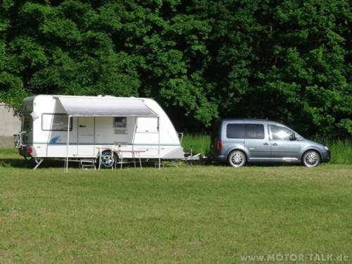

mal eine bescheidene Frage zur Tieferlegung.
Mal angenommen, ich würde meinen Caddy mit dem Eibach-Kit tieferlegen, wie schaut es da aus, wenn ich mal eine Anhängerkupplung montieren und einen Wohnwagen ziehen möchte? Ist das überhaupt möglich bzw. zulässig?
Vielen Dank an Euch für Eure Info.
Gruss Diethard
Moin,
logo geht das😁
du mußt nur die Gesetzlichen Vorschriften bezüglich Mindestabstand/Höhe Kugelkopft AHK zur Fahrbahn beachten....!!!!!
kuckst du Foto😁

Cimg7746
Danke für das Bild!
Wieviel Last würdest Du dem Caddy zumuten. Ich weiß, bis 1.500kg wären möglich. Ist das auch sinnvoll oder quält sich dann der Caddy ab? Und wie tief senkt sich der Caddy mit Fahrwerk und Hänger hinten ab?
die Anhängelast steht im Fzg.Schein! die Zumutbare Belastung für den Lastenesel Caddy hängt von dein vorhandenen Ponny's im Motorraum ab!! wenn du einen Hänger mit nem 1,2 er übern Brenner jagst,dann mußt du dich damit abfinden,auf dem Standstreifen mit Warnblinke in den Urlaub zu fahren!

wenn du allerdings öffter mit dem Wowi unterwegs bist,ist die Kombination Wowi&Tieferlegung nicht so zu empfehlen! Auf unbefestigten Stellplätzen &Wiesen ist die Bodenfreiheit ein Problem!
Der Hänger sieht dabei auch etwas falsch aus,wenn die Zugmaschine vorne so in den Knien hängt😁
Jeder stellt andere Anfforderungen an den Hochdachkombi /Nutztier Caddy😎
Ok, vielen Dank für die ehrliche Antwort. Dann bleibt meiner oben und ich denke, das der Nutzwert dem optischen überwiegen sollte. Sonst hätte ich ja bei meinem A6-Avant bleiben können. Aber der war nicht so hoch (hoch im Sinne von Kofferraumhöhe) 🙄
Mit dem Prokit kommt dein Caddy aber nicht so tief wie tottes Lastesel.😉
Da bleibt noch deutlich mehr Luft nach unten.
Mit dem PRO-Kit darfst du die eingetragene Anh.last von 1500kg weiterhin ziehen .
Die Kugelkopfmitte ist dann ca.2cm über dem mind. erlaubtem Maß .
(Steht im Gutachten des PRO-Kits)
Er kommt rundum 40mm tiefer , da hast du kaum Bodenfreiheitprobleme .😉
