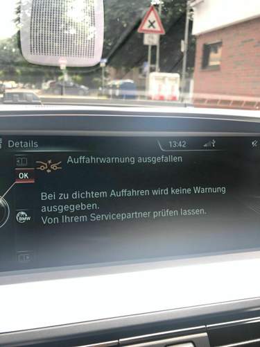

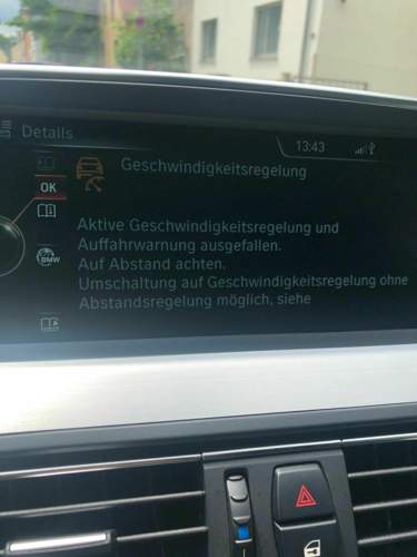

Danke für die Antworten.
Nachdem ich die vorderen Federn austauschen lassen habe, kommen bei mir 2 Fehler Meldungen.
Siehe Billder.
Wisst ihr, woran das liegen kann ?
Man verbaut niemals nur vorne Federn, das ist mehr als dumm und auch sehr fahrlässig. Die Niveausensoren des Fahrzeuges werden verrückt spielen. Man legt ihn ordentlich tiefer und danach lässt man alle Sensoren neu anlernen wie auch zB Xenon Höhenregulierung usw da der Wagen ja jetzt denkt er wäre komisch beladen....
Also original Federn wieder rein oder hinten und vorne ordentliche oder eben Gewinde, danach alles ordentlich einstellen am Fahrwerk und auch die Elektronik, dann ist man wieder sicher unterwegs...
@PeterAS8 schrieb am 23. Juni 2019 um 16:59:41 Uhr:
Dadurch, dass die Hinterachse sowieso schon tiefer als die VA. ist, habe ich mich dazu entschieden, nur die vorderen auszutauschen.
Müssen die Sensoren also kalibriert werden ?
