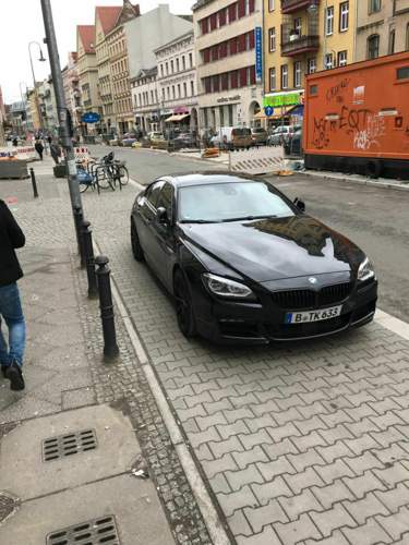

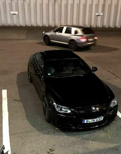

Habe hinten 40mm und vorne 30mm Spurplatten drauf, falls ihr noch Bilder sucht.
Das 2. Foto ist mit den kleinen 19 Zoll Winterreifen.
Manchmal denke ich mir selbst 40mm Scheiben bringen nix oder mein Auge hat sich an den anblick gewöhnt..
