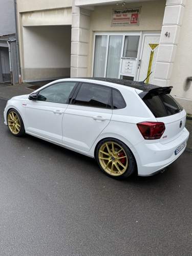

Heute habe ich meine Sommerfelgen bekommen:
CMS C28 in 7,5x 18 ET40
Kein schleifen, keine Probleme, alles mit TÜV
@PoloGTI-HH schrieb am 26. März 2022 um 10:12:41 Uhr:
... und im Winter Brescia 7,5x18 ET51 mit 225/40/18 und 7,5mm Platten HA pro Seite…mir gefällst ??
Sieht super aus, ich würde es sogar mit Sommerreifen haben wollen... 🙂😎
Hast Du diese Kombi auch im Schein eintragen lassen können beim TÜV?

Moin Breton,
ja die Kombi ist im Schein eingetragen…😉🙂
Schönen Gruß
Welche Auflagen?
Ohne Auflagen…sind so eingetragen.

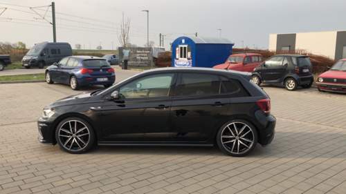

ich zeige euch auch mal meinen Polo mit H&R Federn.Bin mit der Kombi sehr zufrieden und empfinde es auch nicht als "zu hart".Aber das ist immer auch eine Ansichtssache…gefahren bin ich schon sämtliche Varianten,von Federn über GF als auch Airride…von der Höhe her könnte er noch einen Zentimeter runter,aber dann muss auch ein GF rein,was wohl bei Zeiten noch kommen wird.Aber so ist es erstmal ok und schöner als das Hochbeinige etwas im Original Trimm…????
Im Sommer 8x18 ET 40 mit 215/40/18 und jetzt 7,5mm (vorher 5mm) Platten HA pro Seite und im Winter Brescia 7,5x18 ET51 mit 225/40/18 und 7,5mm Platten HA pro Seite…mir gefällst ??
Schönen Gruß aus HH
Marcel
Sieht mega aus. Welche Platten sind das und welche Schrauben werden benötigt?
@JanGTI
Dankeschön… 😉 Ich habe bei mir die Platten von ST eingebaut,denn diese sind bei der Breite zentriert…im Endeffekt müssen die Radbolzen um die Breite der verbauten Platte länger werden.Original sind sie 27mm…also plus 7-8mm länger=34-35mm dann.
Schönen Gruß
