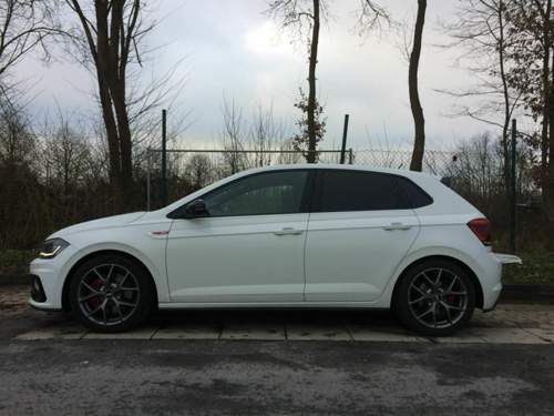

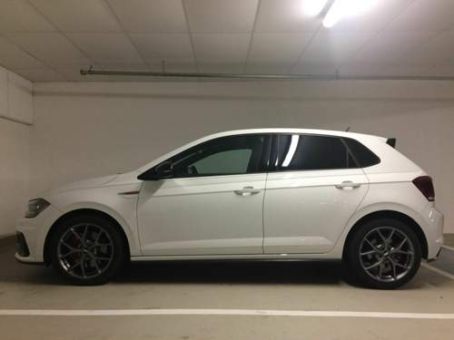

Moin, einige haben ja ihren GTI bereits.
Wie schaut es mit der Höhe aus, auf den Bildern sieht es so aus als könnte man eine ganze Faust in den Radkasten stecken. ;(
Ist das wirklich der Fall?
Hat denn schon jmd. Federn oder Fahrwerke gefunden ?
Wie weit stehen die 18 Zöller im Radkasten ein, wegen Spurplatten ?

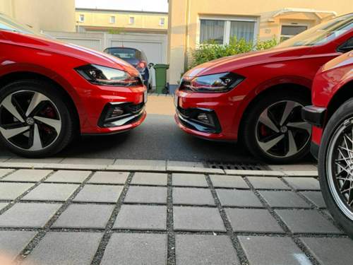

Schau dir mein Bild an und dann siehst du, dass es nicht nur 1-2 Millimeter sind.
Also wenn sich das Serienfahrwerk verändert, dann die Eibach/H&R/usw. erst recht. Die Serienfedern kann man mit eigener Kraft minimalst zusammen drücken, die Zubehörfedern locker mal 0,5-1 cm.
Kann ich dir genau beantworten, sind beides meine, der Linke mein Alter der Rechte mein neuer. Beide EXAKT die selbe Ausstattung/gleiches Gewicht, beide Serienfahrwerk, beide Serienmäßig SportSelect Fahrwerk und stehen beide auf gerader Straße exakt gleich weit von der Kamera weg. Beide im „Normal“-Modus.
Und dass die Serienfahrwerke wohl ohne Frage zig mal besser sind, als egal welches Zubehör, braucht man auch nicht zu diskutieren. In diesem Fahrwerk stecken 25 Jahre Entwicklung und Erfahrung. Es ist perfekt abgestimmt und kein Zubehör ist so gut abgestimmt, wie das Originale.
Ja hab ich von meinem auch gedacht, bis ich den neuen daneben gestellt habe und gesehen habe, dass der ältere so viel niedriger ist. Und hier auch nochmal von der anderen Seite ein Bild (auf diesem natürlich umgekehrt, alt rechts, neu links) :)
Hier sehen die Abstände im Radkasten links aber etwas kleiner aus... also beim Neuen :)

Also ich bin mit dem Pro Kit gut zufrieden... Der Wagen ist dezent runter gekommen und fährt sich eigentlich wie vorher... ob sich die Federn noch setzen ist mir schon fast egal...
Im Anhang mal ein vorher nachher Bild
4651d5f1-8f71-4ba0-b7b5-d0eca4a1b96c
1bb0e138-cbd4-4ffe-aee1-a6378e3df1b6
Habe ja auch das Pro-Kit und bin damit auch absolut zufrieden, Höhe sowie Komfort. So hätte er ab Werk sein müssen.

Sieht man wahrscheinlich nicht so, wegen dem Schwarz im Radkasten. Aber ist ja auch egal, auf dem davor sieht man es. Die Autos standen da und ich hab von beiden Seiten ein Foto gemacht.
Wollte auch keine Diskussion anfangen!
Deshalb: Bin auch sehr zufrieden mit dem Pro-Kit und finde es auch nicht mehr so schlimm, dass es vorne bisschen höher aussieht als hinten. Messungen kommen bald :cool:

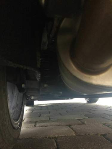

Hat einer von euch zufällig die Tieferlegung zusammen mit ner Milltek?
Habe Sportline Federn + Milltek. Du willst wahrscheinlich auf den anstoßenden ESD heraus. Den musst du links mit einem Gummihammer eindellen, sonst schlägt er gegen den unteren Federteller.
@domihls schrieb am 30. Januar 2021 um 19:34:05 Uhr:
Genau, das ist das Problem... Weis allerdings nicht wie ich den Endtopf eindellen soll... geht das im eingebauten Zustand? Da ist alles so eng...
024bfd2e-afe9-4088-bf30-25b94ccf6c39
@vw.meyer schrieb am 30. Januar 2021 um 20:31:56 Uhr:
Das wird nur im ausgebauten Zustand gehen.
