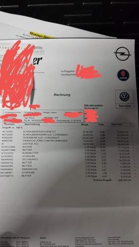

Guten Morgen...
um nochmal zu helfen was es kosten kann siehe Rechnung.
der neue Polo besitzt als einer der wenigen vw Fahrzeuge die Möglichkeit eine statische kalibrierung oder dynamische acc kalibrierung durchzuführen.
früher war immer nur statisch möglich sprich die für den Kunden teure Lösung mit kalibriertafel also 200 bis 250 euro.
die dynamische kalibrierung ist viel günstiger und geht nur beim neuen polo und tiguan modell 2019!
die fahrt dauert 600 Sekunden fertig.
hoffe konnte neue Anhaltspunkte liefern.
aber ich empfinde die H&R nicht zu hart.
Es sieht nun so aus wie es hätte ab Werk schon sein müssen freue mich jeden tag darüber.
420€ für das justieren?
@TC27 schrieb am 1. März 2019 um 10:40:23 Uhr:
Sorry, aber Rechnungen lesen ist wohl nicht Deine Stärke 😉 - siehe Punkt „Justage ACC“ 🙂

Dein Händler war aber sehr kulant was die Rechnung angeht.
So wurde z.B. die Scheinwerfereinstellung nicht berechnet und auch die Achsvermessung wurde nicht voll berechnet.
Dynamische Kalibrierung macht aber meiner Meinung nach bei einer Tieferlegung wenig Sinn.
Da das Fahrzeug ja sowieso auf die Achsvermessung muss zwecks Spureinstellung, ist die anschließende statische Kalibrierung von den Kosten her identisch mit der dynamischen.
Eine dynamische Kalibrierung macht, von den Kosten her, nur Sinn, wenn ausschließlich der Sensor kalibriert wird OHNE Vermessung der Achse.
