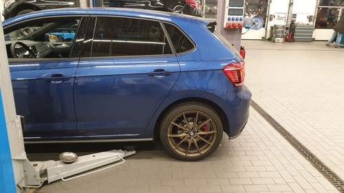

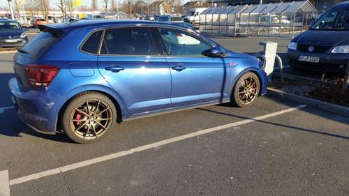

Gestern Abend die H&R Federn eingebaut:)
Finde jetzt steht er perfekt da.
Heute morgen Achsvermessung gemacht. Spur wurde um 0.3 Grad korrigiert.
Jetzt fehlt nur noch das Licht und die Sensoren;)
Bild 3 & 4 sind vorher.

35mm? Oder welche
Sind die 35mm Federn
Sieht gut aus hab die auch heute nacht bestellt Mitte März kommen sie rein kannst du mir bitte berichten was das acc justieren gekostet hat oder ob du es überhabt machen lässt schmeisst er den jetzt schon ein fehler?
Fehlermeldungen hab ich keine.
Das Licht ist jetzt nur sehr kurz, da der Sensor an der HA
Denkt das er voll beladen ist.
Habe aber schon einen Termin um das zu Korrigieren.
Preise folgen.
