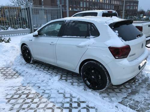

Hallo Community,
ich muss hier noch einmal nachfragen. Ich möchte unbedingt meinen Highline tiefer legen lassen - er ist mir definitiv zu hoch. (Fast ein SUV) Ich möchte ihn aber nicht so tief legen lassen, das ich Probleme mit Bodenwellen oder einen abgeflachten Bordstein bekomme.
Anbei noch ein Bild wie hoch er derzeit ist. Optimal wäre es für mich, ihn bis zu den Reifen tiefer legen zu lassen. Verdeckt müssen diese nicht sein.
Wie tief kann ich ihn geschätzt machen lassen ? Sind 2-6CM schon zu viel für Bodenwellen ? Vllt. gibt es Faustregeln oder etwas in der art 😉
Ist meine erste Tieferlegung bzw. auch generell ist der Polo mein erstes Auto. Möchte ihn ungerne verschlimmbessern. Deswegen habe ich etwas Respekt vor dem Tiefer legen.
Vielen Dank im Voraus.
Highline
Hallo
kommt auch darauf an ob du die Original Tieferlegung von 20mm schon hast.
dann würde ich nochmal max 40mm tiefer gehen.
wenn du "nur" Federn verbauen willst mußt du immer die 20mm von der Angabe abziehen.

Hey danke schon mal! Die 20mm von dem Sportpaket (oder XDS glaube ich) sind bei mir nicht drinnen. Ist also die normale Serienhöhe. Also meinst du 40mm Tiefer wären kein Problem ?
PS: Genau - der Diffusor ist vom GTI und das Doppelrohr von Basstuck(1.200€ mit einbau).
40mm ist ok, da machst du nichts falsch

Danke dir! Dann werde ich, sobald der Winter vorbei ist mal ein wenig Tiefer gehen 😉
