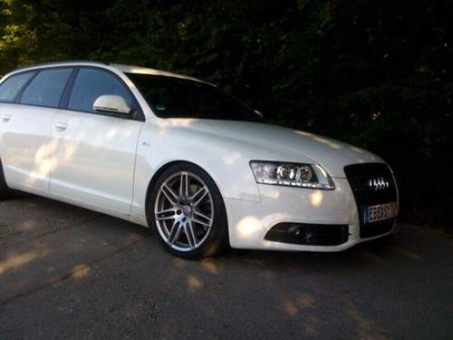

Hallo Robert,
so dieht meiner mit s-line felgen 19 drauf (8,5*19 et 48) mit 255/35er reifen und k.a.w. 55/40mm Federn aus. Dämpfer habe ich die S-line drin
p.s.: wenn die jemand in Titanoptik hat bitte melden, gerne auch Tausch .-)

KAW 55/40mm - alles andere gefällt mir nicht, wenn der Arsch hinten so runter hängt!!!
oder Gewindefahrwerk,
@mschindl
19" S-Line in Titanoptik suche ich auch für meinen Atlasgrauen - würde zu deinem weißen perfect passen!!!
