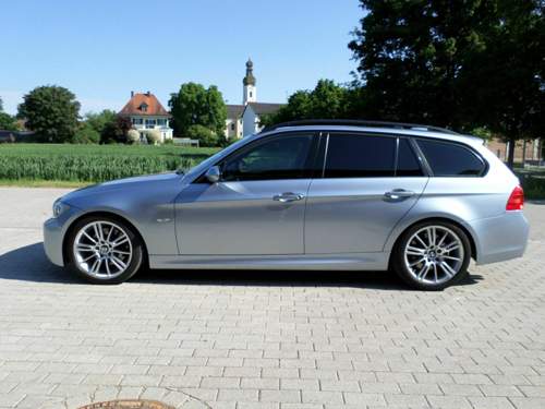

Also ich hatte bei meinem E90 auch Eibach Federn drin, die Sportline mit 50/35 und fand die Höhe optimal.
Bin nie irgendwo aufgehockt und optisch hat es auch gepasst ;-)

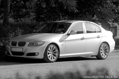

Dsc-0033
Anbei ein Foto vorn -18mm, hinten -15mm
Wenn -35mm/-50mm auch noch alltagstauglich sind, optisch sieht das im Bild oben sehr gut aus. Aber harmoniert das noch mit den Standarddämpfern? Ein Sportfahrwerk kostet unterm Strich gar nicht sooo viel mehr 😉 Wäre doch doof, wenn Du jetzt die Federn und nächstes Jahr die Dämpfer wechseln darfst.
Ja das sieht doch ordentlich aus. Bei 50 glaube ich muss man aber schon aufpassen oder?

Bei 18/15 wie bei ronman sieht der für mich immer noch zu hoch aus.

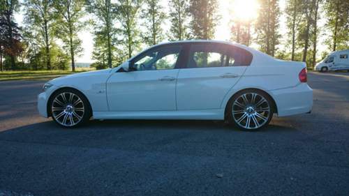

E91 Vogtland ich glaube 40/20 war es. 19" 235/35
