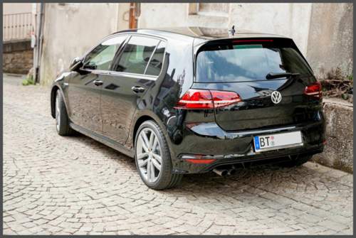

Hallo zusammen, mein Onkel hat seit rund 1 Jahr einen Golf 7 1.4TSI 122PS mit R-line Exterieur und serienmäßigen 18 Zöllern (siehe Anhang). Der Bock ist ihm so jedoch noch etwas zu hoch und soll nun auch mittels Federn etwas tiefer! Der von "matze41975" und "somnium" könnten seinen Geschmack treffen. Hat jemand noch weitere Bilder dieser Kombination? Interessant wären auch mal 45er Federn etc! Habt ihr beide ggf. noch mehr Bilder? Gerne auch per privater Nachricht!
mfg
Dsc-3581-kopie
Dsc-3634-kopie
@AudiFranke schrieb am 2. April 2015 um 13:54:40 Uhr:
mfg

am 30. April 2016 um 14:51
wollte meinen Golf 7 Highline 1,4 TSI 92 KW 125 PS tieferlegen. 3 Türer..
Habe schon das R-Line Sportpaket mit ca. 15 mm tiefergelegter Karosserie..
Ist aber immer noch viel zu hoch, nun meine Frage, welche Federn könnt ihr
empfehlen??
PRO KIT von Eibach 35/30
H & R Federn 35/35
Tiefer sollte der Wagen nicht werden, habe eine steile Auffahrt.
Oder Orginal Tieferlegungssatz von VW Sonderausstattung 30/25 von Mueba
Der Wagen hat eine zul. Achslast vorn von 930 und hinten 850,
wer kann mir weiter helfen, danke schon mal für eure Bemühungen..
P.s hier noch Bilder von den Federn
Gruß Andreas
