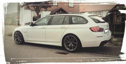

Hat jemand 35mm Eibach drin bitte um Foto
der Eibach Pro Kit 30mm fährt zwar klasse, kommt aber viel zu wenig runter. Ich hatte damals dann auf die Eibach Sportline Feder umrüsten lassen, die war perfekt.
Knapp unter 36cm Radmitte - Kotflügel.
Mir reicht das...

Da hast du aber Glück gehabt, genauer gesagt, da ist dein F11 betreffend der Achslast optimal am oberen Ende der maximalen Achslastgrenze der jeweiligen Feder. Wenn Du aber googelst findest Du viele bei denen mit der 30mm ProKit gerade mal die M Tieferlegung ( ca 15-20mm ) erreicht wurden.. Wir hatten ca 38cm beim Pro Kit gemessen und dann mit dem Sportline 35,5cm.
