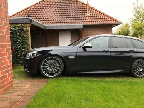

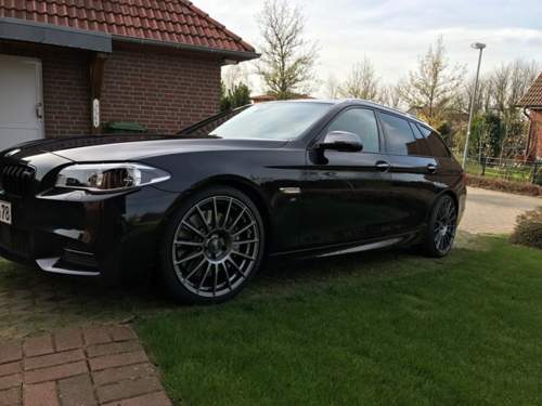

Hier nochmal der Vergleich, vorher zu nachher. Bin echt zufrieden!
So bei mir...
Ist genau 2cm runter...
